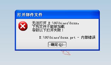

今天发现有几个prt文件损坏了,打不开。# t0 t4 d7 m, v$ G# W$ v$ \
用PS-Exchange可以打开,1 Y/ b$ u' L9 E7 _$ B0 F* l
但转igs效果不太好,部分数据丢失了。% l3 U' j! w' Y  _* o
缝合也很难全部缝成实体。# W+ A* y' F. W- C! i* K
大家有没碰到这种情况呢?5 Z8 _- {9 E3 n$ r2 X
有没办法恢复为原来的prt文件或者有没有把片体重新转成实体的好办法?

 楼主| 发表于 2009-7-2 09:02:52 | 显示全部楼层 来自: 中国广东深圳
我用5.0的,这个文件以前经常被我导入到其他部件中,前两天突然就打不开了。

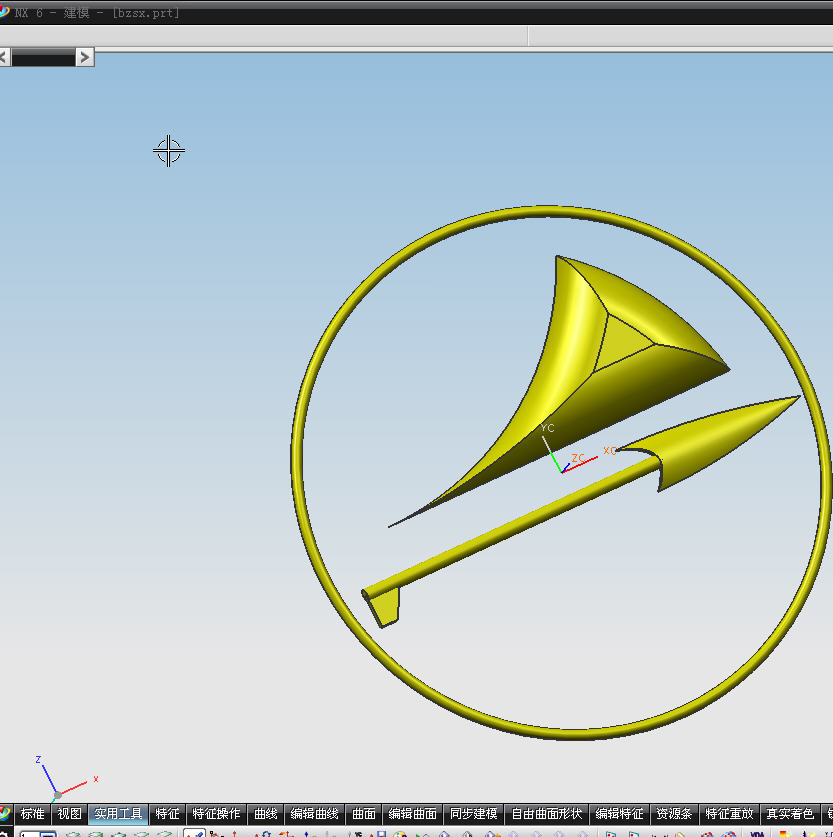

发表于 2009-7-2 09:17:43 | 显示全部楼层 来自: 中国辽宁沈阳
这种情况我也遇过,好象不能解决.
发表于 2009-7-2 09:35:31 | 显示全部楼层 来自: 中国山东济南
回复 4# hotzwr 的帖子
UG6.0可以打开,证明不是文件的问题,是你的UG5.0Crack问题,换一个LICENSE试试,否则你的文件会陆续"损坏".

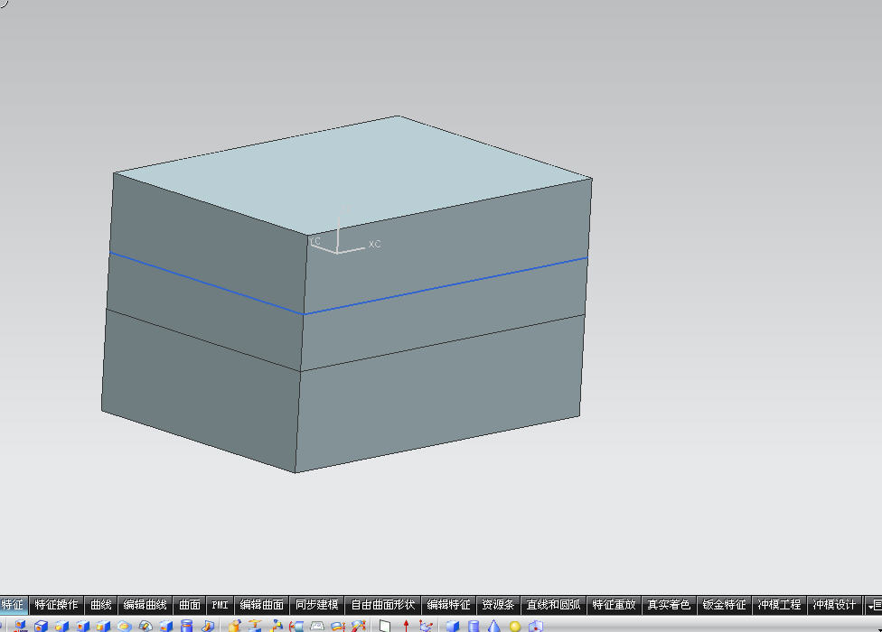

发表于 2009-7-3 14:04:46 | 显示全部楼层 来自: 中国广东广州
我的和楼主的情况一样,但我用的是6.0版本
1 `  x* ^- I* [5 C大伙也帮我看看是什么原因

发表于 2009-7-3 14:20:24 | 显示全部楼层 来自: 中国山东济南
10楼兄弟,我用6.0可以打开,没有错误提示,莫非你用的6.0试用版?

发表于 2009-7-3 16:40:20 | 显示全部楼层 来自: 中国广东广州
我用的是6.0.2.8版本的。我每次分好模后如果将分型面去掉的话下次打开就会出错。(我是将参数去掉的)我用6.0版本的也是这个问题。搞得我都不敢把分型面删掉得把它移到另一个层里。
: v9 Q% U- \& ]* P$ g请问版主用是什么版本?是不是crack的问题?

发表于 2009-7-3 17:53:17 | 显示全部楼层 来自: 中国山东济南
我用的是UG6.0.3.6
