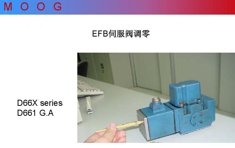

伺服阀如何调整零点?
0 f" [6 i: g+ L3 q& a  x0 l" F+ h( [; [; r9 B- y1 {
现实中经常会遇到伺服阀零点飘逸,询问如何调整零点,比如MOOG或者BOSCH的...请高人指教

用一个油缸在进出油口上装上压力表。在找一组油泵和可调电压的变压器。就可以调试了。主要是弹簧疲劳。,我自己就这样调的。。

可以在你的伺服放大器上调一点,很大的零偏建议专业维修

发表于 2009-7-4 14:07:54 | 显示全部楼层 来自: 中国山东济宁
不同厂家的伺服阀各不相同,有的可以在阀本体上调节,有的可以在放大器上调节。我感觉楼主所说的是0点的微调。一般新阀出厂前都经过了调整,但在现场安装过程中免不了有些外界因素会影响到伺服阀的零点,因此一般都需要做微小的调节;另外,伺服阀使用一段时间后,由于机械部分磨损和环境温度的变化,也可能产生零点漂移,这种情况尤其常见。具体调解方式可参照各厂家提供的资料。比如我曾经尝试调过瑞士的Select伺服阀,实际就是一个电位器,用万用表即可完成。
发表于 2009-7-6 14:34:12 | 显示全部楼层 来自: 中国安徽马鞍山
moog阀上有一个电气调零螺钉,我没有跳过,楼主可以试试,好不好使说一声啊,moog阀还有便携式的检测盒G040-123,可以测试阀的反馈信号,零飘等
发表于 2009-9-14 11:16:57 | 显示全部楼层 来自: 中国辽宁本溪
贴张图讨论。
发表于 2009-9-14 12:37:05 | 显示全部楼层 来自: 中国安徽马鞍山
附上:moog阀便携式的检测盒G040-123的英文说明书,希望懂得人给翻译一下最后几页2 v% p- A0 {6 D; T0 n

发表于 2009-9-14 20:22:18 | 显示全部楼层 来自: 中国安徽芜湖
伺服阀出厂时已经调零了.
; q! O. K3 a% z7 B( ]% f使用中不需要任何的改变.
: G; M$ m- X  R& u- g90年代的时候,产品不稳定,经常要现场调零.厂家也给出了调零的方法.4 d2 w' Q9 x8 l! k  a1 L9 c1 B( Z- s' l
00年以后,欧洲的厂家,REXROTH,Parker.等厂家都取消了这功能.
( h5 j8 {" }5 y; |5 e2 {: e! N- I如果使用中发现需要调零,一般是选型错误造成的,找厂家重新设定可能会掩盖住,但并非上策.
