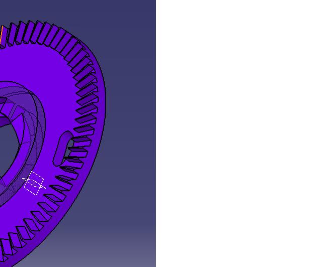

这种齿轮叫什么名字
$ p% r3 m. _8 B8 H) n+ T7 l% c; i主要用在什么地方。' R* T0 B; t* b! v* C/ {& p  T
发表于 2009-7-1 21:09:26 | 显示全部楼层 来自: 中国江苏常州
图纸一角,特征不清,不能轻易判断。
发表于 2009-7-2 07:57:05 | 显示全部楼层 来自: 中国江西南昌
锥齿轮,应该还有一个配对的小齿轮。
发表于 2009-7-2 08:13:57 | 显示全部楼层 来自: 中国浙江台州
应该叫-----面齿轮
发表于 2009-8-13 21:00:26 | 显示全部楼层 来自: 中国安徽淮南
锥齿轮。3 w1 k( B9 F$ d: p0 M1 ^# b* u' Q' {
近圆心的齿形偏小,远离圆心的齿形偏大,只有锥齿轮才可以配成齿轮副。
发表于 2009-9-6 16:53:26 | 显示全部楼层 来自: 中国北京
像端面齿,有一个具体名称但记不得了,在泰尔重工做的万向轴联轴器上见过,你可以问一下他们。

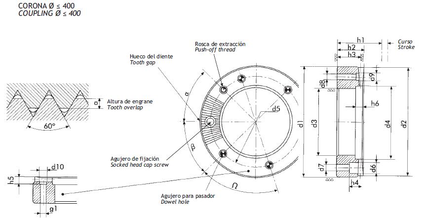

发表于 2009-9-6 21:09:32 | 显示全部楼层 来自: 中国四川自贡
应该叫端齿盘,在机床上有用到,主要用于定位用,位置准确。
端齿盘.pdf
85.96 KB, 下载次数: 3
发表于 2009-9-7 16:36:17 | 显示全部楼层 来自: 中国广西桂林
应该是端面齿轮,属于锥齿轮的一种
发表于 2009-9-7 20:09:01 | 显示全部楼层 来自: 中国江苏南京
伞齿或锥齿
发表于 2009-9-29 11:27:17 | 显示全部楼层 来自: 中国上海
原帖由 zga3318060 于 2009-9-6 21:09 发表 http://www.3dportal.cn/discuz/images/common/back.gif5 v9 A* m- a. {; w
3 z; W8 U7 H! c( O
4 w& ~9 e" E; n% N4 P这位仁兄说的对,不过一般这类产品怎么加工呢?
