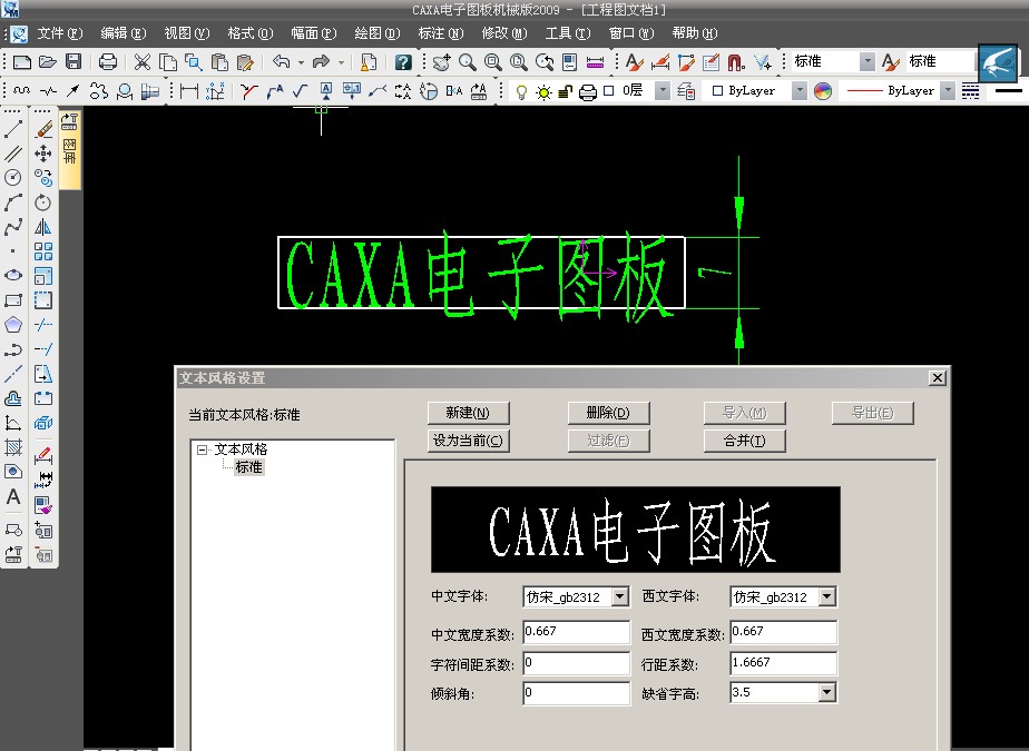

各位使用CAXA的朋友,我从02年一直使用CAXA电子图板,一直有两个关于字体的问题困扰着我,让我很不爽,请大家指点
/ d1 k  A. o: x% y0 @! `* w⑴字高的问题:自xp版之后的文字,标注时选的字高与实际的不符,我没有办法调整。如下图所示,在7mm高的框内填写7mm的字,汉字明显超出框格,也就是说要写的是7mm高的字,写出来的确不是。
" l, p: S. R0 I; P3 p⑵行距系数的问题,在新版的caxa2009中,行距系数默认为如图所示的1.6667,而以前的版本默认是0.4,难道是行距系数的概念变了?如果我改成0.4,那么2行或更多行的文字就会堆在一起。
$ l* D& \2 s& o% t4 n9 {' D7 `$ u# x# f0 h% l1 W
大家可以试一下我说的两个问题,还请高手指点,谢谢!; n* J3 O3 |$ A

发表于 2009-7-1 17:08:32 | 显示全部楼层 来自: 中国河南郑州
字高是差SQRT(2)倍,现在的1.6667应该是原来的0.6667,即原来的0.4是行间距,现在的1.4是行高,包括了字高1和间距0.4。

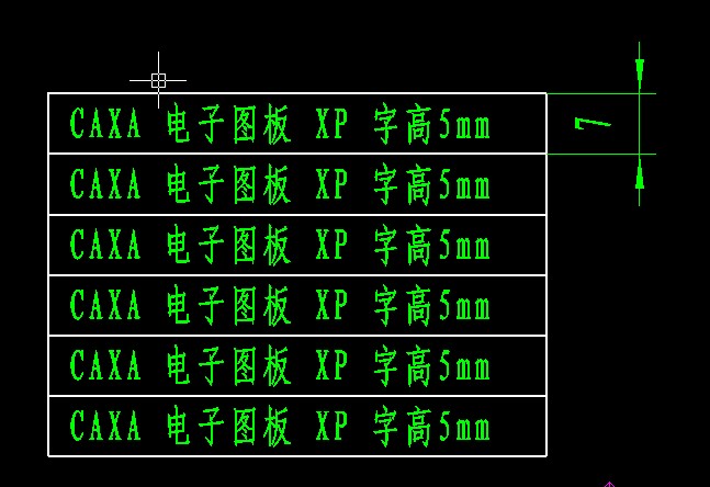

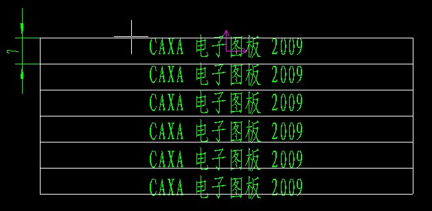

第一,CAXA自高的对比:
" B* Z7 m2 j% s* C; T6 ?图1为CAXA XP之后版本,图2为CAXA XP版的文字(图1、图2行高均为7mm,自高均为7mm); P7 c: g9 Y' `, w3 I
也许有朋友告诉我说CAXA的自高设置按照国际标准了,那么我请问一下,我们是中国人,用汉字,你英文(请看图1 中的CAXA和2009)正好符合字高7mm,与7mm方框,那么中文呢?就一定要高出那么多?符合制图规则么?我们都要用英文么?' b7 ?1 i, t/ Q3 K3 f5 J
5 q7 f) f4 {8 Q: P' e图1; Y; r9 p3 b) M6 {/ N/ [. ~# s

第二,行间距的问题,2楼的朋友告诉我了,现在的行间距是间距+自高,那么以前是0.4,现在是1.4,请看图
$ x! c) [2 J7 v图3为CAXA 2009 标准字体,1.4行距的效果,多行文字无法对齐;图4为CAXA XP 标准字体,0.4行距的效果(图3、图4方框均为7mm高,字高均为5mm,文字内容为一次输入多行文字)" Y8 B3 K: {+ z- j5 L
图3* _$ _2 i0 l2 p- J, m9 l4 B! ^
