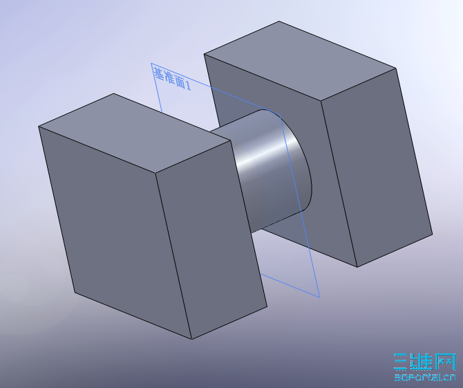

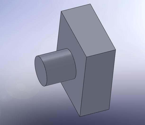

想以圆面为面做镜像为什么那个方块镜像不过去???
发表于 2009-7-1 16:51:23 | 显示全部楼层 来自: 中国北京
加个基准面试试。

发表于 2009-7-1 16:59:52 | 显示全部楼层 来自: 中国北京
镜相过去的不能悬空!
发表于 2009-7-1 17:22:30 | 显示全部楼层 来自: 中国上海
镜向多实体,镜向后是可以悬空,镜向特征不能悬空!
发表于 2009-7-1 20:57:27 | 显示全部楼层 来自: 中国河南新乡
如果是合并特征,则不能单独镜向方块,如果没有合并特征则选择镜向实体即可!
 楼主| 发表于 2009-7-3 19:41:00 | 显示全部楼层 来自: 中国甘肃兰州
回复 5# chenjun520601 的帖子
找出原因了,没选择几何体阵列
