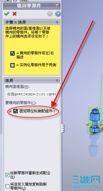

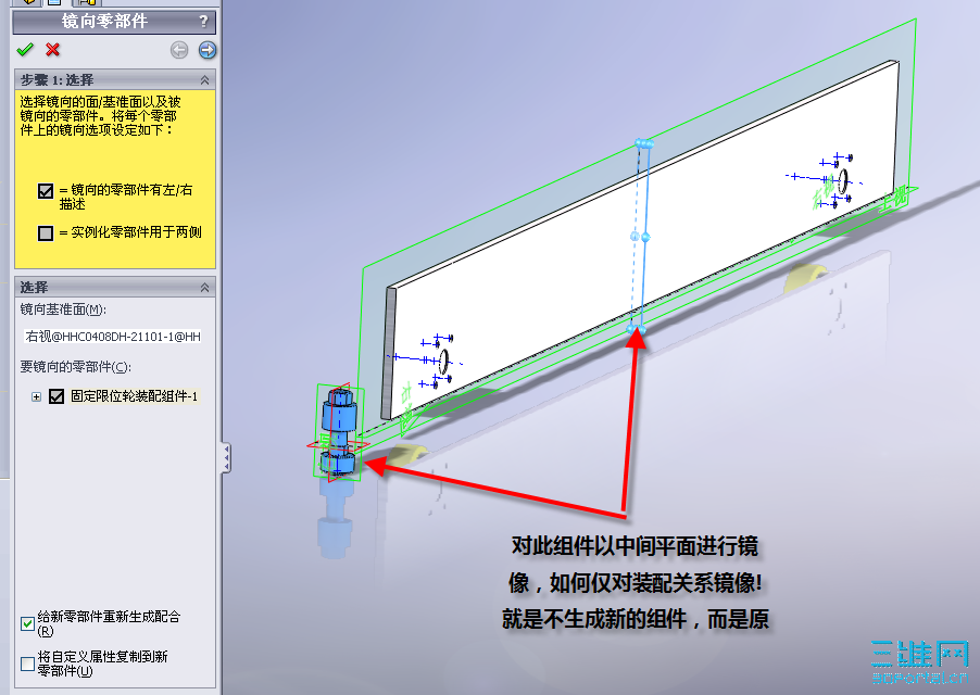

在装配中对一个零件或组件镜像时,会自动生成一个新的零件或组件,如果是组件,有时其内部的装配关系也会镜像,造成不希望的结果!9 A4 y6 o3 H8 B
如何能够仅镜像组件或零件的装配关系,而不生成新的组件或零件呢?(最后镜像的结果要求是生成原件的第二个装配)

這選項4 B1 b2 T% j3 ^5 V3 }2 D
打勾了就會產生新零件(等于右牙螺釘產生左牙螺釘)
6 _' Y, @0 E/ F不打勾就是複製(等于把右牙螺釘複製到相對位置)
刹车 + 3 应助

 楼主| 发表于 2009-7-2 14:47:21 | 显示全部楼层 来自: 中国江苏苏州
谢谢4楼!试过确实如此!
# e* p' ~  q# o. T- F4 T/ h* H另外,在镜像时提示:+ ]8 o0 T) M. Z" ]  k/ g0 E. ]3 I
“下无零部件需要还原以作镜像”' ?, @0 W& Q0 d  {7 G1 q
然后在下面列出了镜像组件中的替换名称,请问这是什么意思,是要还原什么东西?) y! c% @+ l3 C$ A1 v) n# {7 u+ N! z
