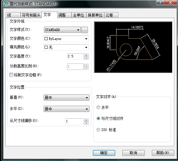

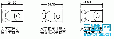

autocad2008版本,标注样式已经修改为垂直居中,水平居中,可标注的文字不能垂直居中,各位高手给看看是怎么回事。多谢了!标注希望达到第一张图片的第二种方式,设置见第二张图片。各位帮帮忙啊

发表于 2009-7-3 11:33:51 | 显示全部楼层 来自: 中国四川成都
你用的标注格式不是你所定义的标注格式。
( ~( y- e& S5 Z3 @; q, j# G仔细体会吧。
2005llnn + 2 应助

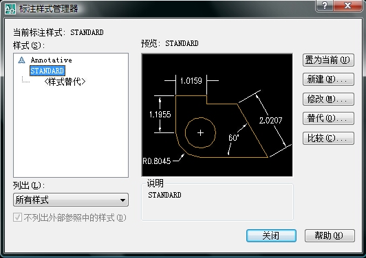

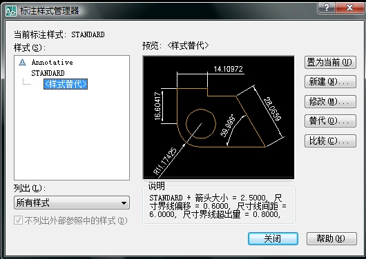

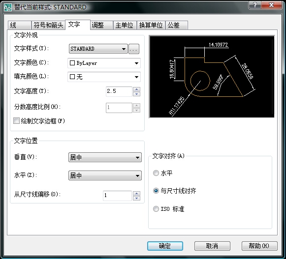

 楼主| 发表于 2009-7-3 12:45:51 | 显示全部楼层 来自: 中国广东江门
原帖由 倚天剑 于 2009-7-3 11:33 发表 http://www.3dportal.cn/discuz/images/common/back.gif" a- ]3 M! j$ S/ a4 B1 m
你用的标注格式不是你所定义的标注格式。
. E; _+ `" ?1 {- D6 b仔细体会吧。
( t1 L. ?, T4 q5 G) Z6 z终于解决,按照倚天剑说的,把标注样式替代去掉,就可以了,见第一张图片,是用样式替代,第二张图设为置中,此设置对他不起作用。于是第三张图将样式替代删除,直接用stander,标注ok.多谢大家。以前没遇到过这种问题。看来还要慢慢摸索。
