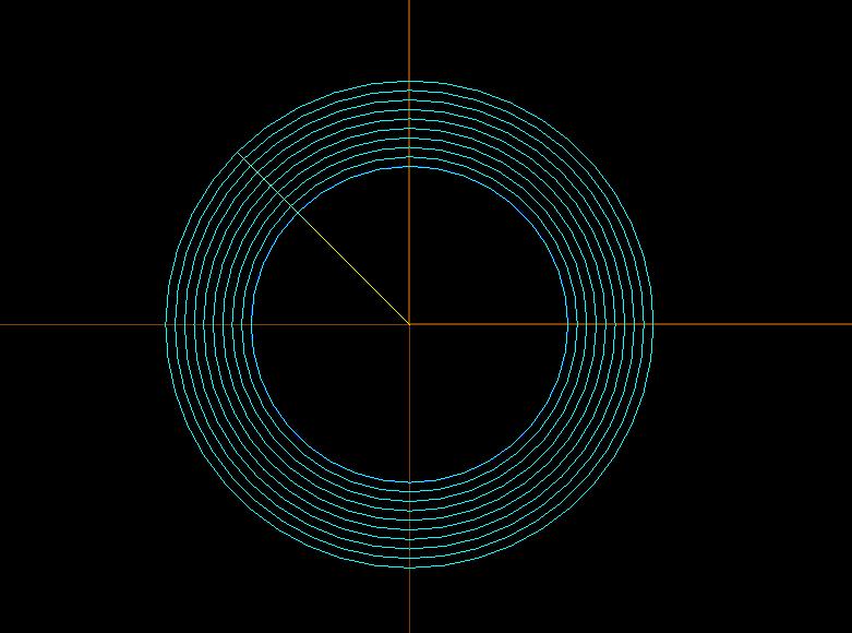

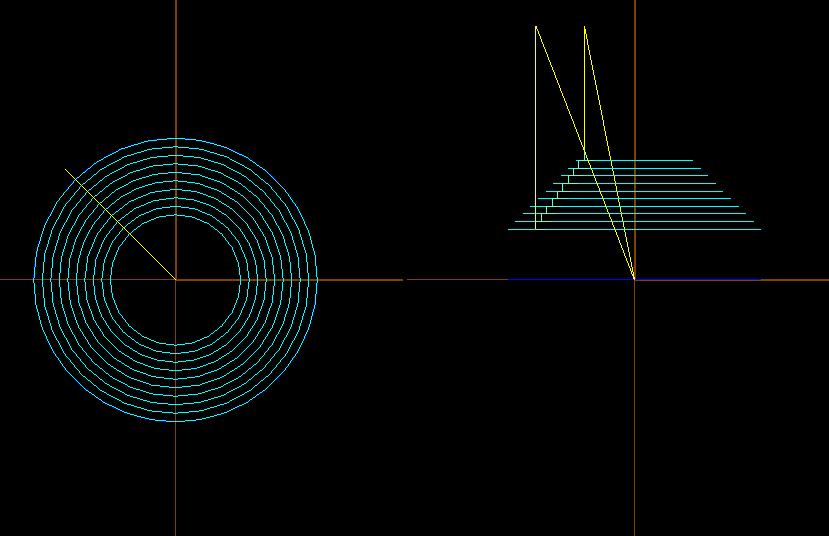

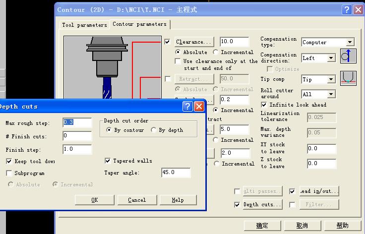

当使用2D进行角度加工的时候出现如下问题!Z为正方向加工正常,但往负方向加就不正常:如图所示:各位有什么高招9 K# F/ r# p* m" q( J- j9 R

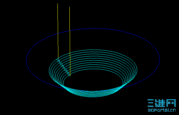

发表于 2009-7-1 23:27:03 | 显示全部楼层 来自: 中国台湾
你補正方向錯邊了% `) g* d  s& c0 I/ U7 L" H/ t
沒問題的

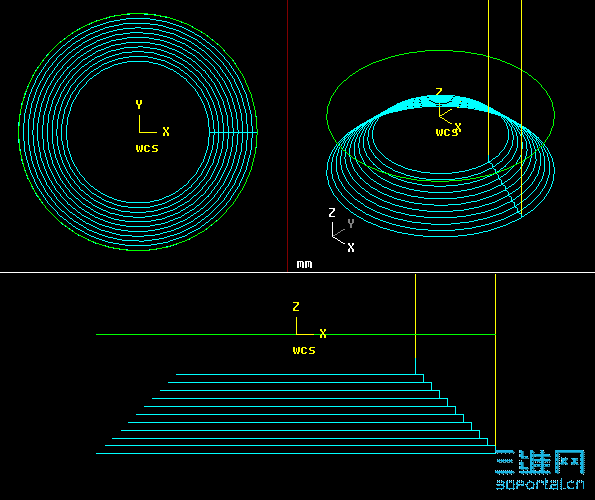

 楼主| 发表于 2009-7-2 08:15:05 | 显示全部楼层 来自: 中国广东惠州

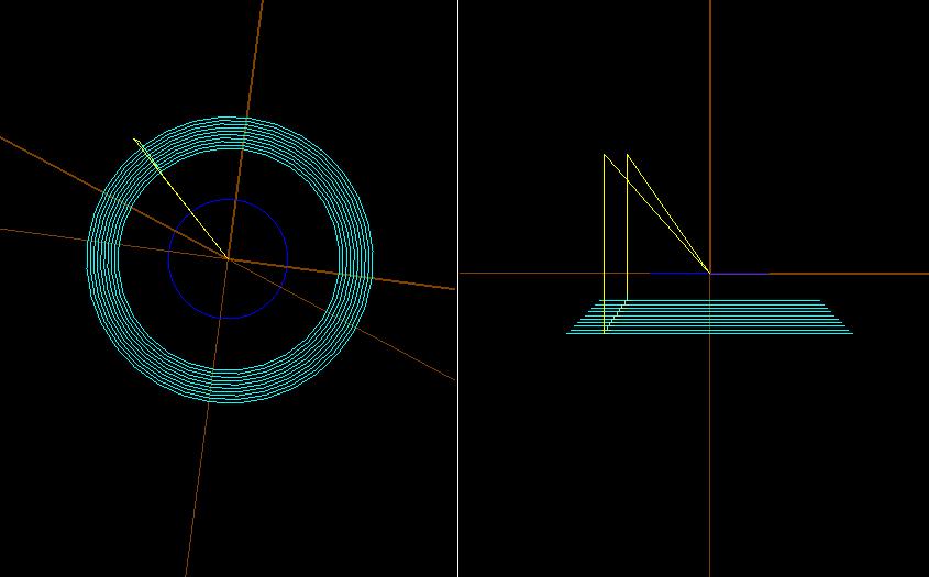

谢谢楼上回答,你没理解我的意思,我要的结果跟这个类似,但是要Z的负方向

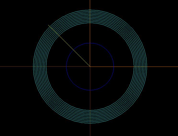

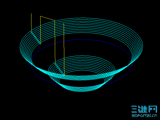

 楼主| 发表于 2009-7-2 08:16:45 | 显示全部楼层 来自: 中国广东惠州
这是错误的结果!
发表于 2009-7-2 09:20:16 | 显示全部楼层 来自: 中国台湾
还真不懂你意思.你是负方向要跑里面还外面.要走里面倒钩
