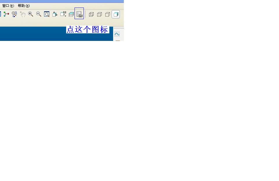

可以的, 你进入4.0后点击 应用程序--继承  就回到你熟悉的界面了,不过还是希望你在一个月内熟悉4.0, 找本基础的书介绍命令的你就可以很快上手, 还有笨方法就是加入你找不到某个命令,你可以拿以前2001里面画的图用4.0打开, 编辑定义你就能看到4.0是哪个命令了。  对于第二个问题爆炸图是在 视图管理器里做 44444.jpg ,可以保存分解后状态。或者 视图-分解-编辑位置。* N, p8 X2 ^. J! ^2 E# w( n
