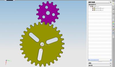

ug中如何进行齿轮的接触应力分析 大家帮帮忙
发表于 2009-7-2 16:55:24 | 显示全部楼层 来自: 中国吉林长春
转:http://forum.simwe.com/viewthread.php?tid=792756&extra=&highlight=%B3%DD%C2%D6&page=1
" ~9 m. e; x+ |# K1 {1 m7 T* g做法如下:: U- V( {! ]& f$ B+ D# a" e
1.打开装配文件,进入高级仿真。

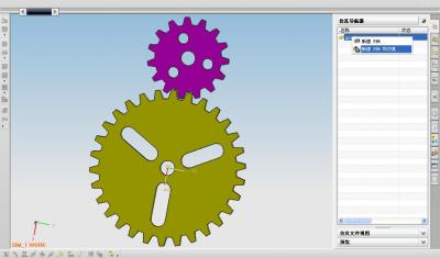

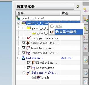

2.在装配导航器点击右键,新建FEM和仿真。
: Z# q' X6 V2 S1 l2 n6 R) z 01.jpg

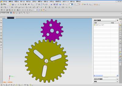

8 O8 M, P8 S+ k1 V; Z- ~+ E% r3.在装配导航器点击FEM文件,转为显示部件。

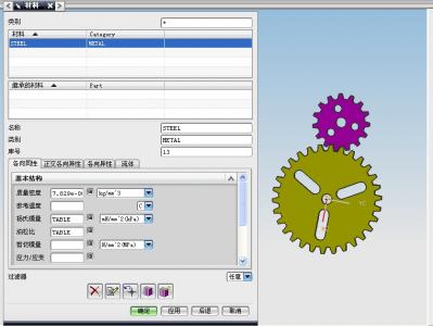

4 B! w9 O2 z9 K% H4.给两齿轮添加材料。
2 U) T6 \4 F: q4 V8 f 03.jpg 5 z( E& Y: t6 X7 Y! D

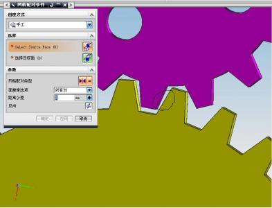

5.建立网格匹配条件,用手动方式,选折图上圈住的两相对面。

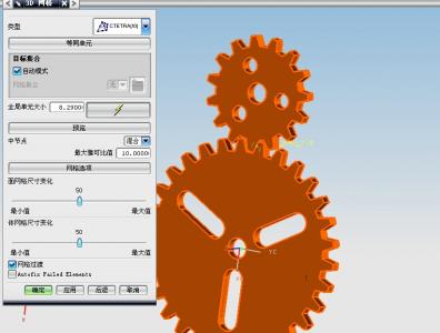

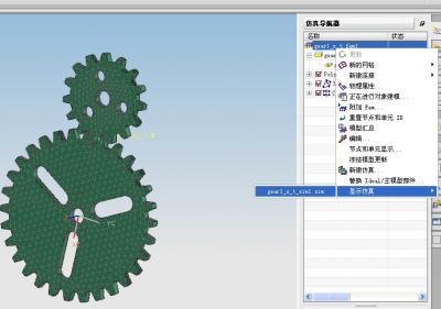

. j: a0 l$ A9 C' W4 {9 b# \6.化分网格。; |  B* v4 G/ J2 t9 `( x# {
2 d6 T4 O0 ?) m1 P3 [0 \+ P7.显示SIM模型。
, C* C( ^6 u2 X/ Z7 _9 u 06.jpg " m& o% L9 ^4 |4 `

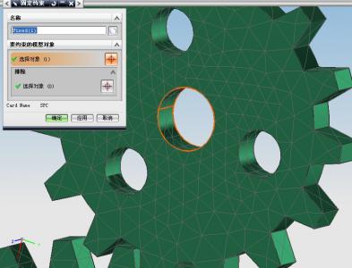

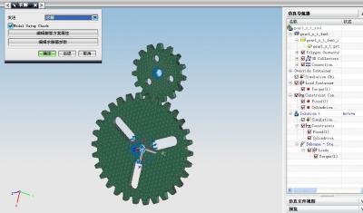

8.选折小齿轮高亮显示面,添加固定约束。 " C( X5 m, ]; q; o+ Q% Z
07.jpg 4 @& }) ?! D3 o

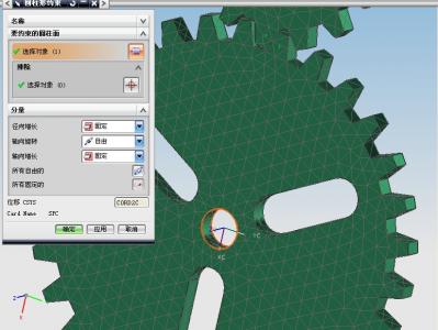

9.选折大齿轮高亮显示面,添加圆柱面约束,轴向旋转为自由。
5 g# m' b. O4 o2 s6 T 08.jpg 8 S: I" y, Z% k  H/ Y0 U/ v  o

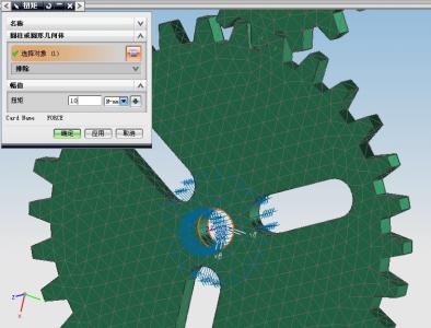

10.添加扭矩。
. F' y* ~" p  I 09.jpg ! `5 P. p1 X* L; r- n, \$ ?

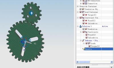

11.求解.% |5 \4 K9 a$ g( E( k

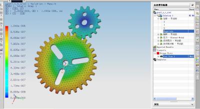

12.双击Results进入后处理。
& Y- n  j& F- }# s' ?7 L& K& p 11..jpg 4 w7 r  L' ~5 n+ c' ~$ \  X, s: _
