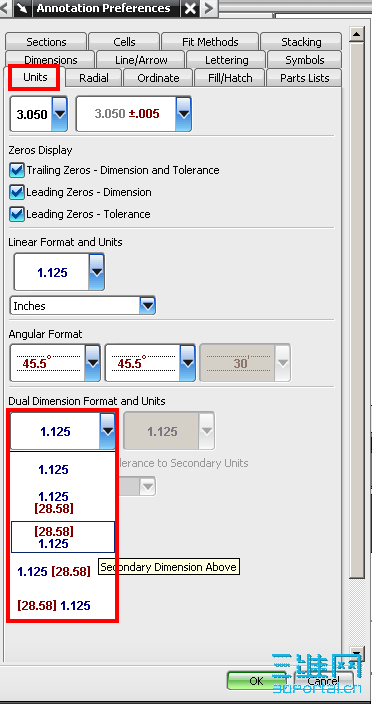

发表于 2009-7-2 22:43:43 | 显示全部楼层 来自: 中国广东东莞
在这里改成公英制对照的就可以。
 楼主| 发表于 2009-7-2 23:14:33 | 显示全部楼层 来自: 中国台湾
我是进入工程图模块再点击"显示图纸页"即带有手电样的图标显示3D模型,然后直接在3D上标注,但是英制而不是公制尺寸
