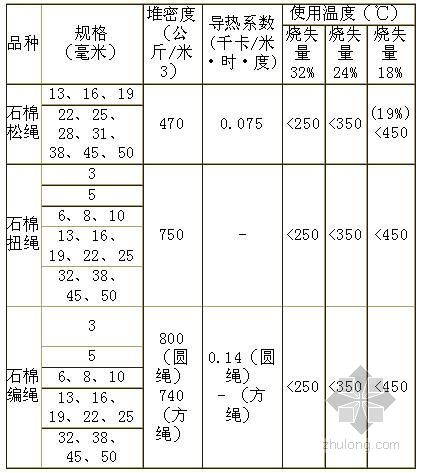

我查了很多都没查到,石棉绳的国家标准是什么,石棉绳规格分为几种?

中文词条名:保温材料
9 b' J9 O# [. X# `" @6 o2 i3 Z; n# W$ Y( Z
. f+ [- y1 F6 y石棉绳规格表英文词条名: 6 K. U- h. e) E: t. l5 e
$ N) ]" \- R) u0 w& Q& ]. b
! m) I) {/ B" B! g6 X3 w1 S- ? 2007072410410811948_1B.jpg
' w* o; T* ]! `$ H/ R" |7 O* V& q7 ]0 E. p) k- j, {
+ ?) f/ c$ @  H1 V  `4 Y$ Z: F7 G0 X2 k
注: 1.石棉松绳适用于各种有震动或多弯曲的热力管道及间门保温之用。  2.石棉扭绳、编绳适用于热力设备、热传导系统申的填塞、也可作为绝熟保温材料。  3.石棉编绳分为圆绳和方绳两种。  4.扭绳、方编绳导热系数可参照圆编绳。  5.石棉绳的烧失量不应大于32%(二等品不大于35%)经供需双方协议,也可订制为烧失量不大于28%、24%或18%三种。  R( f  b1 k5 g
- j- o! o/ s2 ]/ y1 ~5 C! Z
9 J/ Z' b  Z0 m- U0 M
石棉绳的性能和规格
[size=+0]
6 q" s9 C, c8 m& f2 ~* L
. v- V; [2 H, T. Q. X+ t* Z( |0 b
  Z+ l4 q1 d! E2 t2 S- C
灼烧热量
灰分
用途
《32%
二等品《35%
《3.5%
最高《5.5%
在化工设备上用石棉浸渍聚四氟乙烯作搅拌机的轴封,未浸渍的绳可作保温材料
规格尺寸
扭矩
规格/mm
3
5
6
8
10
* k$ V* D% ?/ m0 v0 d
  q& n# ]8 e9 A1 {4 p8 o
重量/g.m-1
8.2
13
18.2
33.3
57.1
% l- s9 S/ o# V/ E& U5 H  r
扁绳
规格/mm
6
8
10
13
16
19
, i" U) R- Y( G- C7 i: M, \- P
质量/g.m-1(扁绳方绳)
33/39.6
50/60
66/79.2
110/132
150/180
230/276
方绳
规格mm
22
25
32
38
45
50
3 A/ }" @, G$ @
重量/g.m-1(扁绳方绳)
285/342
370/444
560/672
830/996
1100/1320
1500/1800
