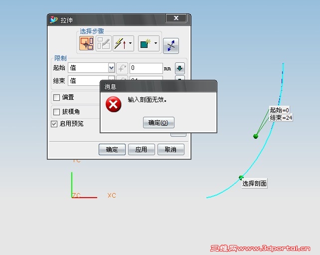

在做齿轮时,想拉伸单个轮齿,但是老是报输入剖面无效。我不知道错在哪里了,请各位兄弟帮帮忙我! bear.rar (31.45 KB, 下载次数: 6)

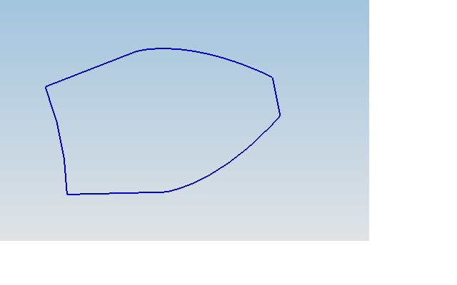

选择拉伸方向了吗?发上你的曲线来,一起看看
发表于 2009-7-2 12:58:58 | 显示全部楼层 来自: 中国吉林长春
剖面无效是因为你的剖面有间隙或者有相交的线条,放大了再仔细检查

发表于 2009-7-2 13:52:57 | 显示全部楼层 来自: 中国山东济南
应该是你做的公式曲线裁剪的时候有问题,导致两侧斜线和曲线出现莫名其妙的错误,我去参调整了一下两线的连接方式,可以拉深了,但没参数了,我在看一下到底是哪里的问题

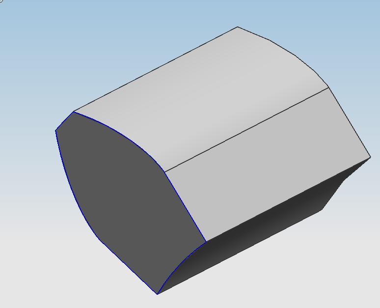

按照原有的方法和数据重新做了一遍,可以正常拉伸了,但是没有弄明白为什么第一次的为什么没有成功。下面的附件是新做的。同志们再帮忙看一下这两个有什么不同。谢谢

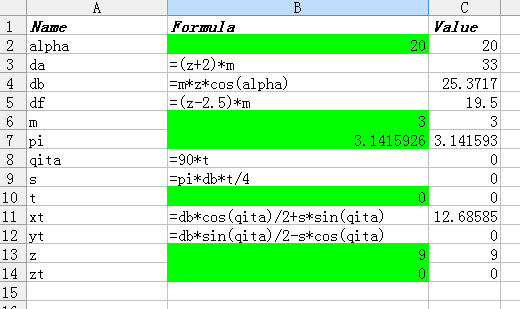

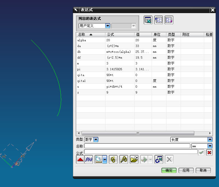

发表于 2012-8-1 09:58:25 | 显示全部楼层 来自: 中国浙江杭州
我也遇到了相同的问题!
发表于 2012-8-1 10:09:00 | 显示全部楼层 来自: 中国浙江杭州
用规律曲线做出来的渐开线曲线,不能拉伸。老是提示剖面错误,请高手解决一下。
. s; \" F) l) k8 Z/ A
- B! A- q: d) b3 D/ B% z
发表于 2012-8-2 11:28:16 | 显示全部楼层 来自: 中国山东济南
layerlayer 发表于 2012-8-1 10:09 static/image/common/back.gif; |6 C9 s/ j1 w% t! S% i
用规律曲线做出来的渐开线曲线,不能拉伸。老是提示剖面错误,请高手解决一下。* ~* d7 _4 F6 ~9 P9 t$ N: }
" M/ i3 |& t' x: X5 ?或许是这个文件自己的BUG,将公式导出,然后新建文件再导入此公式,做出的线拉伸没问题。
