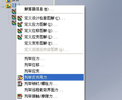

比如简支梁吧,虽然用公式可以计算出来,但我想看软件的模拟结果。翻遍帮助,好像没有。; P; P5 _# D3 p& n5 S( @! [9 _
谁知道?

通过列举反作用力求得。
# y& f/ v$ l" N$ R. w Clip.jpg

学习了,谢谢!大师好像对COSMOS比较精通
