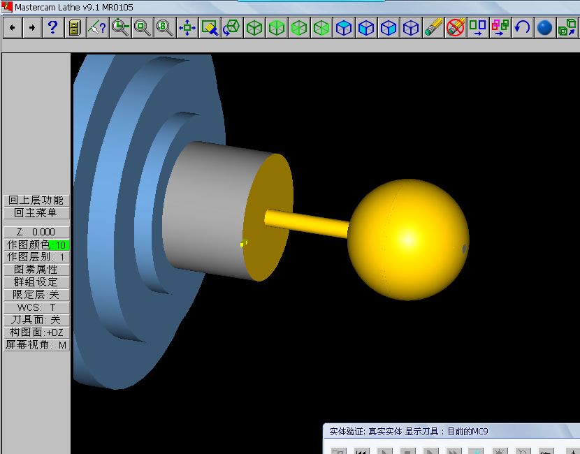

高手帮个忙,用mastercam编程车个球体,直径160,尾部接Φ45圆柱。有半径6.72的球头槽刀车。
& X3 j- k& d( |. M. e编程时,粗车为什么只车一半,还有在0,0点出过切。

是不是这样的???车圆球很烦的,不如手动好搞啊。。。。

8楼的朋友做的比较理想化,一般根部直径取球直径的1/3,用左和右仿型刀具,割断后再加工别外一端
发表于 2009-7-5 09:05:39 | 显示全部楼层 来自: 中国江苏苏州
8楼的朋友做的比较理想化,可是在现实上是不可行的。& p: q9 U( X5 o; X2 W
切槽刀是不可能切的那么深
+ Z7 [0 Y' z1 ~' y( L% P. O应该先加工小头,小头加工到位,对左半球进行粗加工,但是小头于球相接的地方要留余比球头半径稍大的圆弧
- ^/ E( |8 C  O" W; @# x最后夹小头,先用外径刀粗加工右半球,最后用球头刀对整个球面进行加工。
