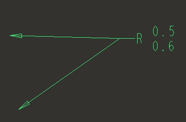

[已解决] Proe 多圆弧标注

在技术要求里写个未注圆角是多少不就行了!

大哥这样的尺寸用不着每个都标吧,2楼说的是个解决办法,不然图纸看着也太乱了。
发表于 2009-7-2 15:50:27 | 显示全部楼层 来自: 中国河北廊坊
是这样吗? :loveliness: :loveliness:

 楼主| 发表于 2009-7-2 16:21:59 | 显示全部楼层 来自: 新加坡

注释标 R上标注@+0.05@#下标注@-0.06@3
 楼主| 发表于 2009-7-2 17:13:18 | 显示全部楼层 来自: 新加坡

2# 的应该是普遍接受的方法
