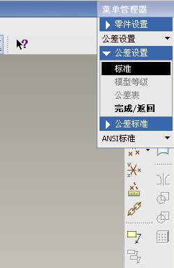

如图,为什么模型等级和公差表是灰的,满足什么条件才能使用这两项

把公差标准设置成ISO/DIN就可以用了,设置成ANSI就是灰的!

 楼主| 发表于 2009-7-2 17:11:26 | 显示全部楼层 来自: 中国天津
非常感谢,已经证实
发表于 2009-7-2 22:10:16 | 显示全部楼层 来自: 中国浙江宁波
确实是这样
