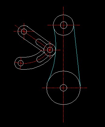

求V型皮带传动的张紧轮设计与安装,主动带轮基准直径280,从动带轮基准直径140,中心距是396,两轮垂直安置。

V带因为靠摩擦力传递载荷,一般来说张力都比较大(V带有一定伸长量),不建议使用张紧装置,可选用合适长度的V带,必要时可修改带轮直径或中心距和适应V带长度。

发表于 2009-7-3 09:52:06 | 显示全部楼层 来自: 中国湖北武汉
楼主求张紧轮的设计.) [0 Z3 D- \! X
注意:张紧轮的直径在小轮的80%~100%之间
3 G, h, C; h3 @) J安装在带的松边: [; U# V4 l$ l  _2 H2 W  R5 y* n' m. z
结构参考小轮即可,或者直接用小轮,增加一可靠轮轴调整机构.

 楼主| 发表于 2009-7-3 21:41:46 | 显示全部楼层 来自: 中国重庆
谢谢LS几位的解答
" N. p4 o' H0 V, O% l4 D9 _0 O主要是机械设计手册上说得不清不楚的 ·
