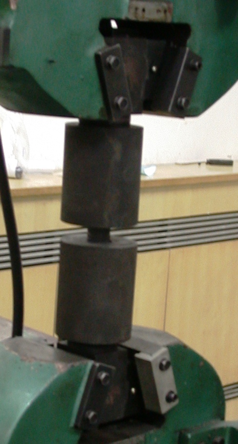

哪位解释一下,螺母拉脱力及其检测方法

算受力剪切面积和材质
发表于 2009-7-3 08:25:00 | 显示全部楼层 来自: 中国山西太原
1  按螺纹中径算出螺纹受剪切面积A。
5 f( \0 m2 V3 w9 k' B2  根据材料、使用温度查出剪切强度极限 τ,一般剪切强度极限是拉伸强度极限的1/2,即τ=σb/2。
5 t4 K& V/ O  I/ i! l3  算出拉脱力F,F≥τ A。

发表于 2009-7-3 08:38:51 | 显示全部楼层 来自: 中国上海
最大螺纹拉脱力=∏*(内螺纹外径的平方-内螺纹内径的平方)*剪切强度/2
发表于 2009-7-3 08:41:14 | 显示全部楼层 来自: 中国湖北十堰
拉脱力即螺纹连接副所承受的最大拉力载荷,直接做拉伸试验就可以,但是做拉伸载荷时候所采用的螺栓的等级一定要高于螺母的等级,以确保能够保证使螺母失效。3 c; ^& R1 ^9 d9 ~

 楼主| 发表于 2009-7-3 08:44:03 | 显示全部楼层 来自: 中国北京
原帖由 nel1982 于 2009-7-3 08:41 发表 http://www.3dportal.cn/discuz/images/common/back.gif$ u! n% }- g$ ?4 J4 J- ^5 f
拉脱力即螺纹连接副所承受的最大拉力载荷,直接做拉伸试验就可以,但是做拉伸载荷时候所采用的螺栓的等级一定要高于螺母的等级,以确保能够保证使螺母失效。3 A. S/ Q2 @/ y4 \
9 _* m- n: ^; {- u+ I1358011
, S2 V: \4 m- a
谢谢了,明白了
