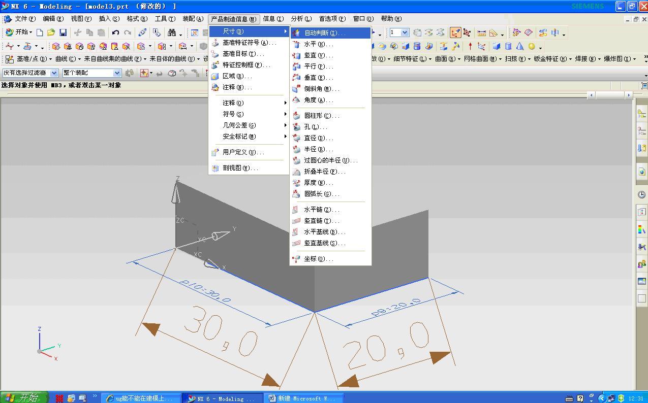

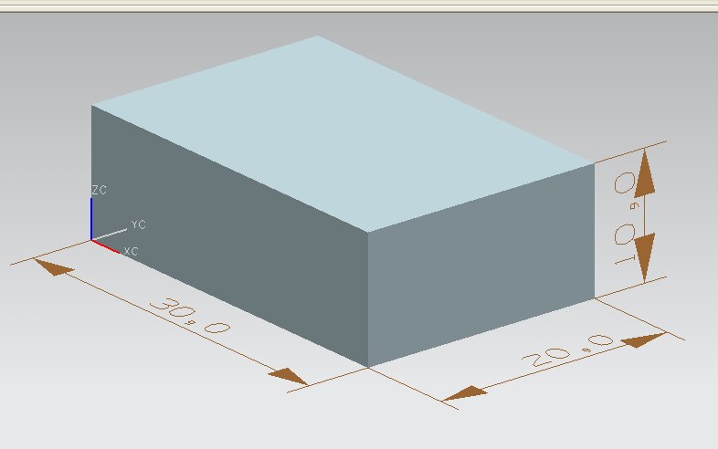

发表于 2009-7-2 17:35:46 | 显示全部楼层 来自: 中国北京

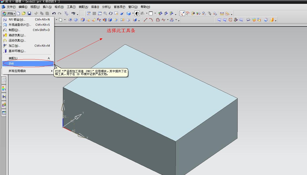

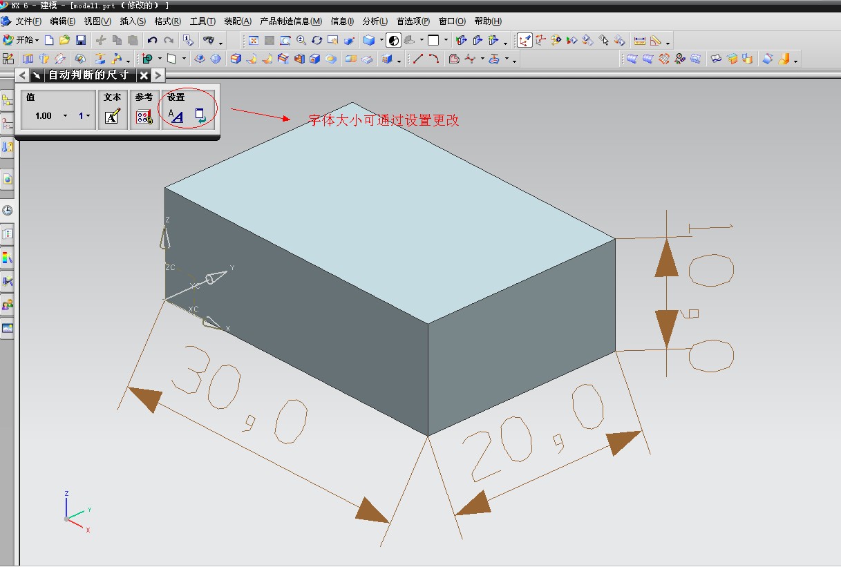

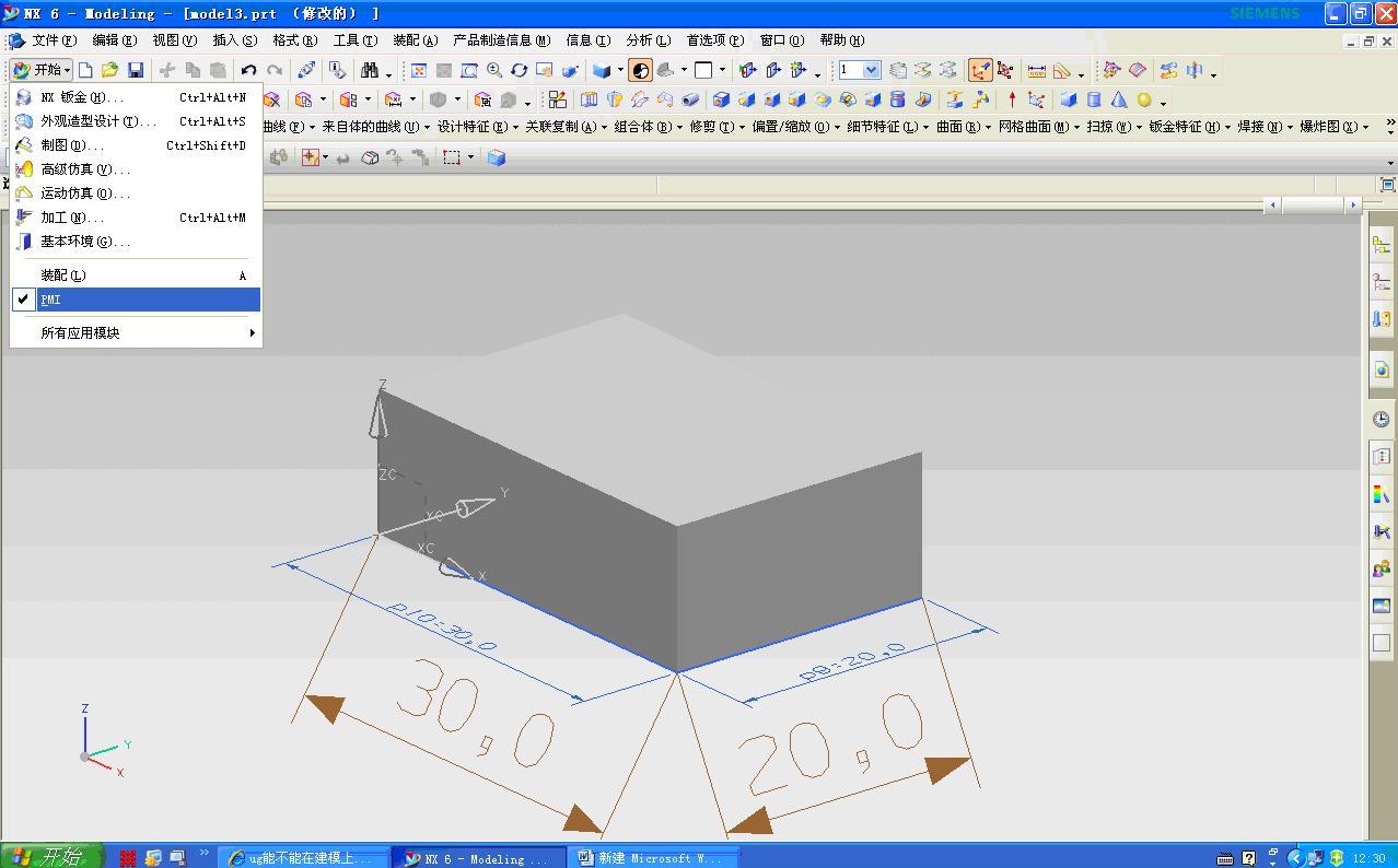

开始里有一个PMI模块,选中后多增加了一个菜单,打开就明白了.

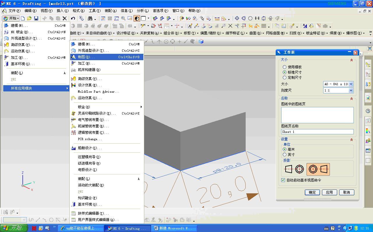

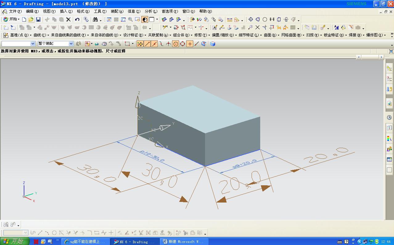

发表于 2009-7-2 17:41:27 | 显示全部楼层 来自: 中国广东东莞

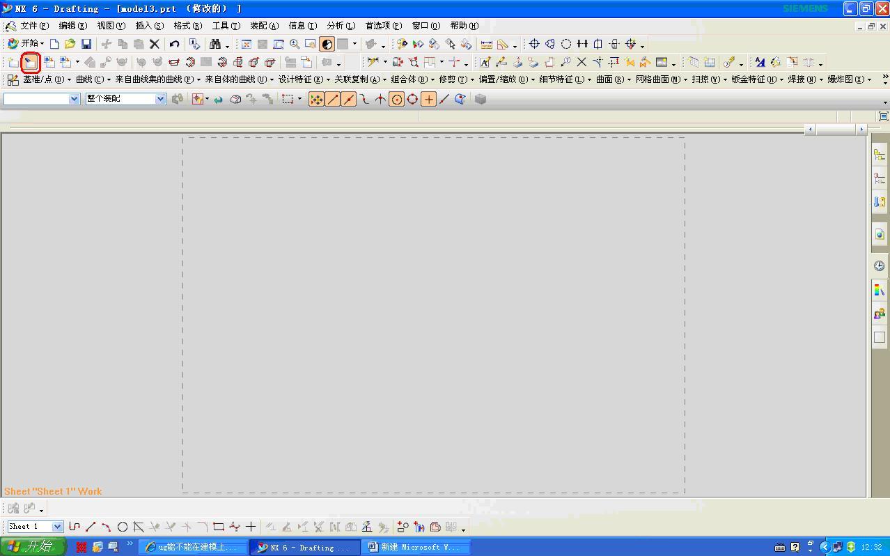

楼主可以进入工程图模块再点击"显示图纸页"即带有手电样的图标显示3D模型,然后直接在3D上标注.注意要调整好坐标的XY平面为标注平面.

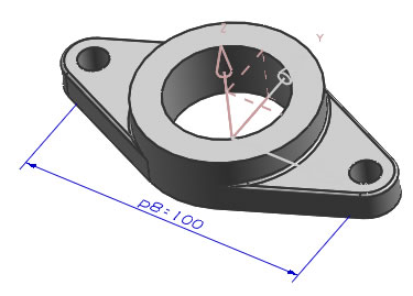

发表于 2009-7-2 17:49:12 | 显示全部楼层 来自: 中国河北秦皇岛

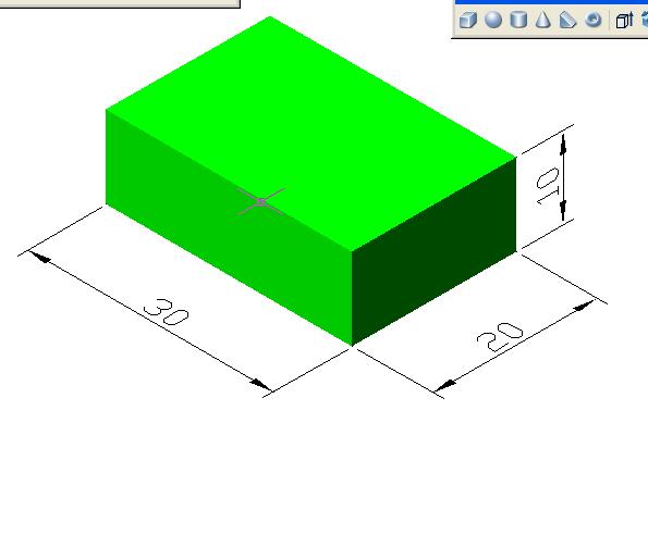

可以做的* @8 q) h; k; @/ x4 C
如下:
beyond2009 + 3 应助

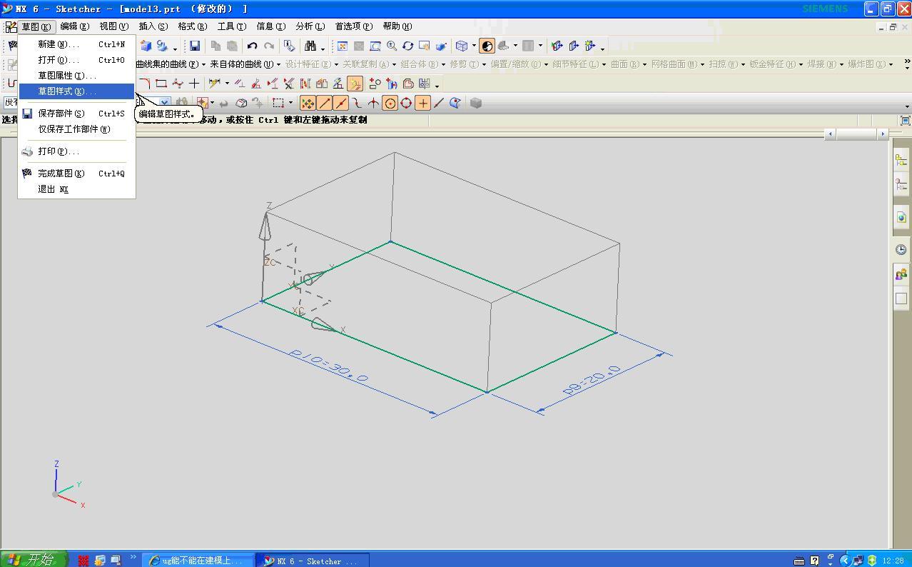

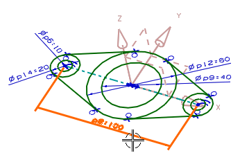

楼上几位的方法,都是进入制图模块后在建模环境下标注。6.0似乎有个新功能,能在建模环境下标注空间尺寸,且可以修改尺寸来驱动模型。以前在6.0的帮助中见到过,现在一时找已找不到。小弟学的不好,也没找到这个命令,期待高手出现....

不是在同步建模里的,是在草绘下表达式中的,见过帮助中的讲解,但自己一直没弄出来,不知道是版本的缘故还是其他原因

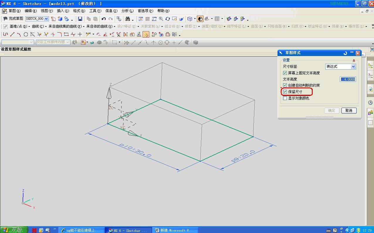

发表于 2009-7-3 11:39:37 | 显示全部楼层 来自: 中国北京
记性太差,现在在帮助中找不到了,以下是从跟一朋友聊天记录中找出来的的。( \. Q, D- J/ _, e
那命令在:In the Sketch task environment, choose Tools→Display as PMI.
beyond2009 + 2 应助

在6.0里非常方便,直接标注,且可以更改尺寸要求来改变建模。

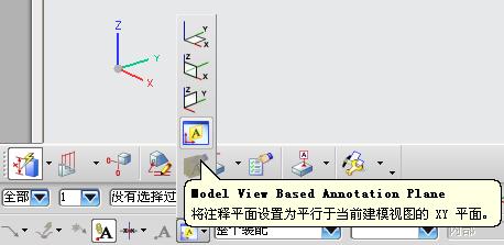

发表于 2009-7-4 22:29:51 | 显示全部楼层 来自: 中国河北沧州
这里是选择标注平面的!

发表于 2009-7-4 22:43:34 | 显示全部楼层 来自: 中国上海
应该是PMI正解

原帖由 beyond2009 于 2009-7-4 22:29 发表 http://www.3dportal.cn/discuz/images/common/back.gif
/ x! s4 w! q# p( R: l/ i这里是选择标注平面的!
pmi可以,草图和制图模式下又怎么办呢?
