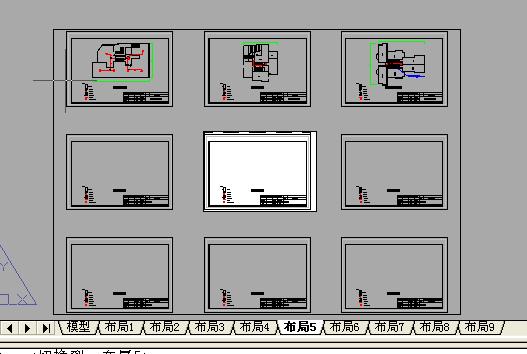

[已解决] 图中布局是如何做出来的
发表于 2009-7-2 18:22:20 | 显示全部楼层 |阅读模式 来自: 中国浙江温州
如题 现贴图如下

在CAD的布局空间和模型空间是一样绘制图形的既可以在任意坐标处绘制图形。两者不同的是模型空间的背景是同一种颜色,而在布局空间里打印机的打印范围和非打印机打印范围的背景是不同的,既楼主所贴图中白色范围是打印机可打印的区域,其他则是打印机不可打印区域(但在此区域里也是可以绘制图形的)。4 J4 o2 x- y; q' s+ q! T2 _% w
根据楼主的贴图,绘图者是把9个图框都放在一起绘制出来,然后再到每个布局里设置不同的打印范围进行打印设置(贴图中第5个图框就是布局5的打印设置范围,据我推测布局1中白色范围应该显示在第1个图框处;布局2中白色范围应该显示在第2个图框处……)。

你那样做没一点实际的存在价值,那样就算对比也会因为太小看不清,放大一个或者两个却不能和其他图进行比较而失去意义,但是我可以告诉你方法,在布局中图纸线框内绘制9个大小相等的矩形框,利用视图-视口-对象激活布局中的9个矩形就可以得到你要的了,你布局中显示的九个小窗口不一样,是因为你在模型中绘制的不一样,你的窗口捕捉的模型部分不一样。
