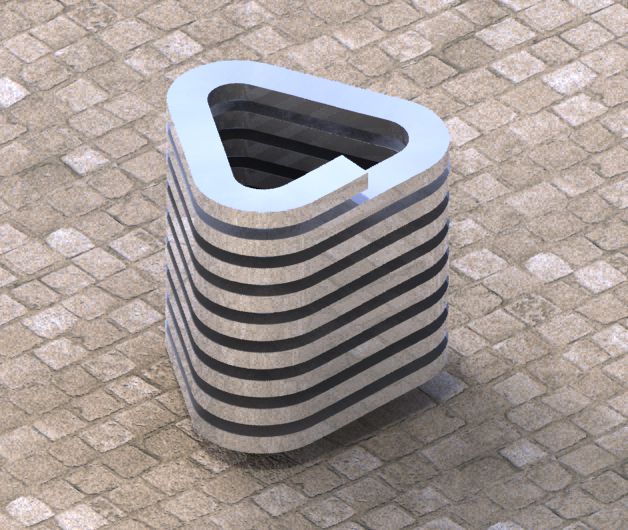

发表于 2009-7-3 08:14:32 | 显示全部楼层 来自: 中国广东惠州
說的是不是這種" R: ~6 ~  |% c" m6 Q& l. L# J2 R
f3.jpg 4 w4 [: ~/ e2 X' g
% }7 N( t  D2 w- f" M 自制方簧2.rar (894.63 KB, 下载次数: 54)
发表于 2009-7-3 08:36:35 | 显示全部楼层 来自: 中国安徽安庆
2#正解  可以利用迈迪库生成的弹簧后 修改其扫描截面

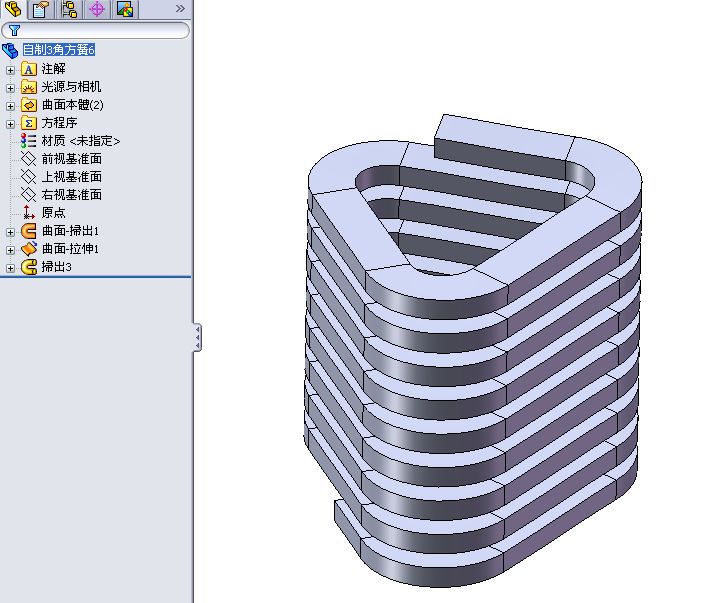

发表于 2009-7-7 13:58:08 | 显示全部楼层 来自: 中国福建福州
danilso,谢谢您的附件,不过,那个引导线(3D曲线)应该如何得到呢?
发表于 2009-7-7 14:12:29 | 显示全部楼层 来自: 中国福建福州
http://pp.a.5d6d.com/userdirs/b/6/52sheji/attachments/day_090707/09070714063a9b5a7e5cd1966c.jpg
2 D8 u  ]2 m8 X/ R7 z: U7 O* H9 M2 U% R3 y- e
谢谢,我也画了一个。用转换实体引用,就可以得到3D曲线了。
