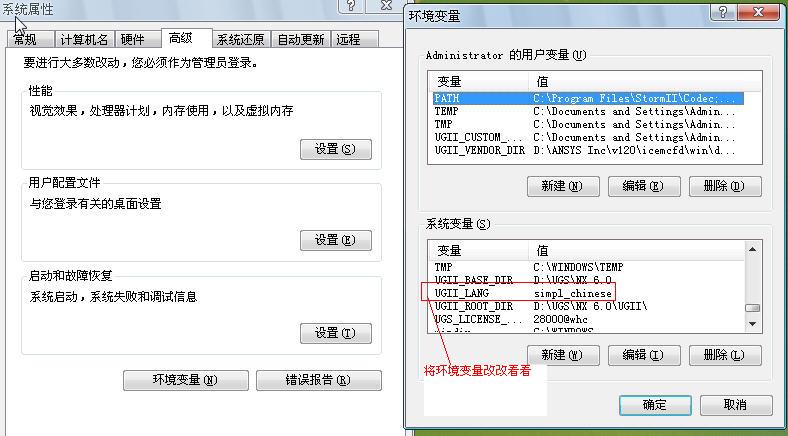

我的系统是VISTA的,在安装UG5的过程中,我记忆中选的是中文,但是安装后,运行却是英文,请问有什么好办法,不用卸载再安装的情况下把英文改成中文吗?
发表于 2009-7-3 07:53:59 | 显示全部楼层 来自: 中国山东济南
没在VISTA上装过,改法不知道是否一样,这是XP的改法

 楼主| 发表于 2009-7-3 08:50:06 | 显示全部楼层 来自: 中国辽宁沈阳
谢谢!我改回来了!2楼真是谢谢了!

呵呵 是这个改 其实慢简单的 熟悉了就好
发表于 2009-7-11 07:35:25 | 显示全部楼层 来自: 中国北京
我用的是ug4.0,方法更二楼说的一样,就是提醒一下Chinese前边的不是simple,而是simpl,我就犯过这错误,改了好多次没改过来。我太粗心了,希望大家别像我这样
发表于 2009-11-30 22:31:28 | 显示全部楼层 来自: 中国浙江杭州
我也用的是vista系统,遇到同样的问题,可是改了环境变量还是不行的
发表于 2010-7-9 21:22:17 | 显示全部楼层 来自: 中国广西南宁
怎么我的还是改不了啊
