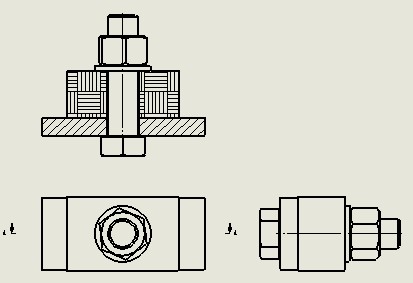

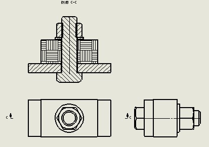

在看一个教程的工程图时,看见标准件的剖视图出来后,是那种很标准的格式,为什么我自己剖视(自己做的工程图模板)以后就不是那种效果,用solidworks自带的工程图模板做出来也做不出那种效果,请问应该怎么设置?用的同一个源文件,就是教程自带的那个实体。

标准件选择不剖视就可以了
发表于 2009-7-3 08:17:55 | 显示全部楼层 来自: 中国山东日照
剖面线可以改,标准件右键可以更改为不剖切!

我就是选择的不剖视,可是还是给剖视拉,以前自己做的,不剖视标准件时,可以不剖,但是也不是教程上的那种效果。

1 h3 D# M; I0 q$ N" |3 ~! w! | 可以不剖切, 但是还是显示不出来细的螺纹线,就是像二维国标件的那种螺纹细实线!

你在toolbox  生成标准螺栓时选择了简化了吧

0 x; h5 w0 ?5 w: w, { 我选择的装饰和图解都不显示螺纹细实线。

你单个标准件在工程图中也无法显示螺纹细实线吗  要是这样http://www.3dportal.cn/discuz/viewthread.php?tid=758599  看看是不是这贴中的5# 的回答图示的设置问题

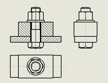

这样实体零件图可以,我想要的是生成的工程图中这种效果。还是谢谢你,学到一些知识。
