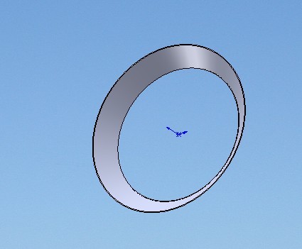

" j3 y2 Y9 f5 b0 E2 T8 b+ \如何展开此图:上圆250,下圆200,厚0.8 漏斗形

你的宽度没有给出,我画了一个,宽度设定为50,用的是放样换折弯命令。我用的sw2008。

简单的折弯件  展开是个扇形环  有公式可以算出的 当然在sw中用钣金做出来可直接展开  请提供高度  用钣金件里的放样命令  天圆地方也是这样做的  很方便  自已动手试下  如还不会 我传给你

谢谢二位,不过我刚才也用放样折弯做出来了~!可问题又来了~!
( U/ c5 ]$ N! p7 U2 C出工程图量不出弧长啊~!请问高手怎么搞啊~!
发表于 2009-7-3 10:43:43 | 显示全部楼层 来自: 中国湖北武汉
使用测量工具.

哦~!知道 了~~!谢谢各位,再次感谢~~!
