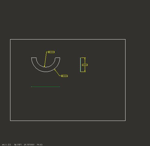

发表于 2009-7-8 14:31:14 | 显示全部楼层 来自: 中国浙江金华
不用做切割线,生成时选角度为“可变的”,输入值为359.99度即可,然后创建:“平整状态”,OK了。你给出的条件还差个高度或角度。 :lol:。我这是60度的。
