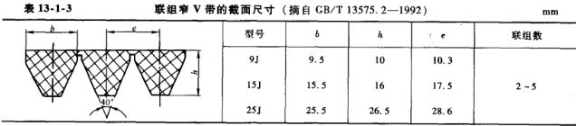

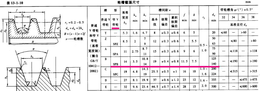

5V-4060×5 中是5根联组,型号不全,缺规格(9J、15J、25J)。. j$ m. F6 g* S3 |6 t
用下二图中联组窄V带截面尺寸与窄V带轮SPB尺寸对照,15J联组V带接近,但都对不上:基准宽度,联组窄带为15.5mm,窄V带轮槽宽为14mm;相邻中心距,前者为17.5mm,后者为19mm;联组V带高度为16mm,带轮槽深为14mm。总之都对不上,不能代用。  o( p3 P& [7 y0 E' d* ?

感谢楼上的兄弟了,与卖皮带轮的厂家沟通了一下,结果他自己承认错了,差点耽搁了,两个型号e一个为17.5,一个为19,还是5槽的,累计就差了1.5×5=7.5mm,肯定不可用,就这么一说,他就明白了,结果还是他错了。
