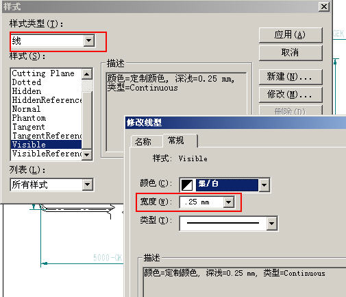

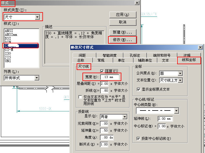

在打印时,标注尺寸线和图样线一样,怎么u设置成不一样的,请指导。谢谢!!!5 Z7 w% S# k! Z1 A2 P8 r# }: i

不太明白你的问题所在,附图中是如何设置尺寸线宽和各种线的线宽和线型.
尺寸线宽度设置
尺寸线宽度设置
线宽与线型
线宽与线型

设好线的样式即可
