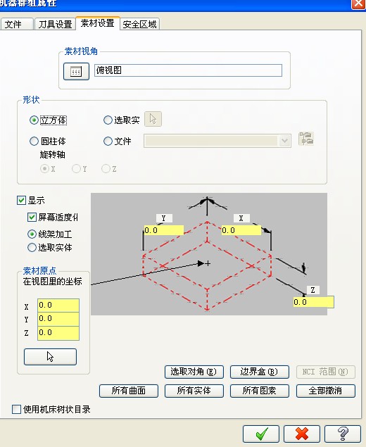

素材设定一直不会用: ~% \3 V4 a) F- o# R# W/ y
6 |8 e4 T& o5 C+ \$ E, t( u! e4 M请网上的师父教教我

素材设定:有四种方式,1 立方体,直接给出长宽高;2 园柱体,直接给出园柱的直径;3 选择文件中的实体;4 选择文件作为素材
发表于 2009-7-4 17:31:19 | 显示全部楼层 来自: 中国广东东莞
可以这样的,你把刀具平面设置在顶面就OK了
