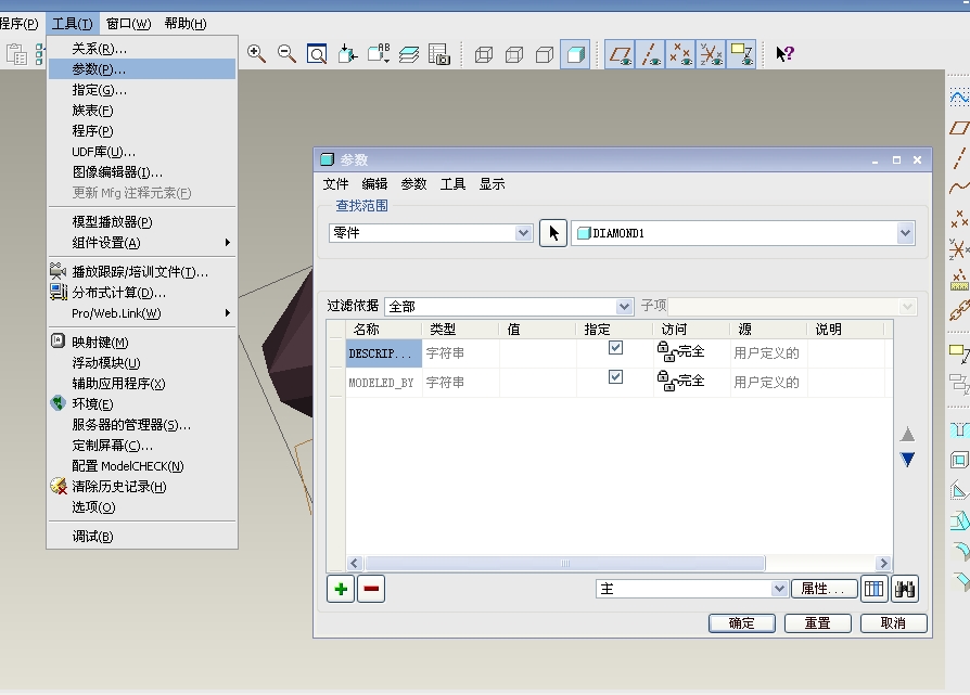

如图的参数设置窗口。请问这个参数设置在工程图的使用中有什么作用,还有如何使用。

自动填写明细表 不用手工输入

制定好工程图的模板,表格内容可以用你上面设定参数来指定,这样建立工程图的时候,你套用这个模板就能直接在表格内显示零件\组件中参数设定的内容了。
, Y3 Q! S8 u; I+ G4 y* R1 B# Q0 m1 f- c9 Z$ p比如 名称、重量、材料等等

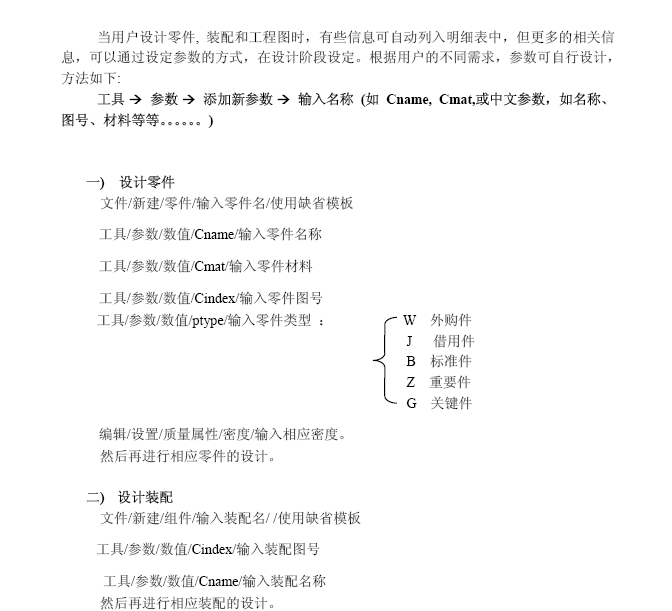

楼主的这个参数设置是零件图或组件图的标准模板中设计的,在具体的某个三维图中,要写入具体的零件名称和材料名称等参数值。
" |) k' ]) Z" {& u2 F) `在工程图的使用中也要使用标准工程图的模板,这样你的三维图与工程图就有机的关联起来了。零件和组件的工程图图框的所有内容(包括明细表的所有内容)会自动的跃然纸上。论坛上有现成的有关资料,自己下载即可。
