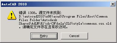

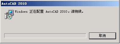

我的电脑自从装上AutoCAD2010后,运行某些程序时总是弹出下面的对话框:) D% O7 v8 ~1 ^# T" M# Q- _- [
可是,在进行配置时又显示如下无法找到文件的错误信息:6 ]" x" I! r3 T9 |3 a. ~% p4 e9 r
02.JPG * }6 W% P8 Z; n" G
( e7 w' t6 w- P9 c! B+ w9 X我检查了,可是我的AutoCAD2010安装包根本就不存在上面的文件!我该怎么办?
3 i2 X1 o( U" }哪位高手帮我解决一下?谢谢!

 楼主| 发表于 2009-7-15 14:48:37 | 显示全部楼层 来自: 中国黑龙江哈尔滨
问题解决了!
在反复查找文件后发现,原来找不到的那些“.old”文件被windows优化大师给删除了!!!! I5 F6 a6 K% f
后来,把镜像文件重新解压缩到原来的安装目录后,在提示时直接寻找到所需的文件,OK,成功了!
