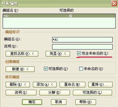

大家好:4 {. x% |* k% E- n3 f4 J* H
我在做CAD图时,由于一次性编辑的图素比较多,所以用了"组"命令group来把一些图素组合在一起,进行统一的移动,复制等操作,但是后来发现一个问题,就是把"组"复制之后,再也无法把复制后生成的"组"打散了,请问大家有谁还碰到过这种情况,是如何解决的?

那是因为CAD将复制后的组重新命名了,但此组名默认情况下是不显示的。
3 q, h' u4 Y' C& U楼主可在“对象编组”对话框中将“包含未命名的”打勾,此时就会将所有编组名都显示出来,然后选择欲分解的组后进行分解。

发表于 2009-7-3 18:49:00 | 显示全部楼层 来自: 中国河北唐山
楼上说的对,我也是这么做的。
发表于 2009-7-4 05:23:11 | 显示全部楼层 来自: 中国湖北荆州
当组复制后会形成新的组,名称由系统自定义,二楼的方法是正确的
