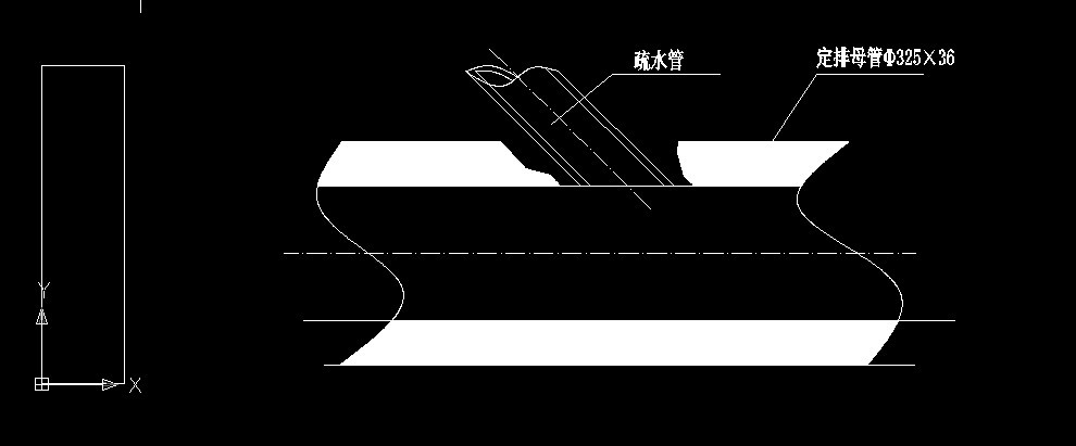

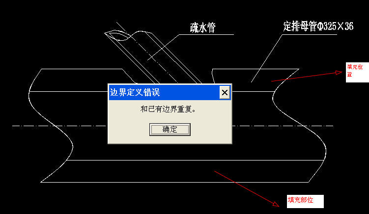

我用的AUTOCAD2004中文版,在图案填充时总是跳出“边界定义错误”,图案填充不了,怎么回事这是?& G* ?4 x$ ~7 q* w& g" ~
谢谢!

发表于 2009-7-3 15:37:07 | 显示全部楼层 来自: 中国江苏无锡
楼主要填充那个位置?说清楚点!

发表于 2009-7-3 17:24:41 | 显示全部楼层 来自: 中国广东深圳
我也遇到过类似问题,好象边界线不能与其他的交叉。

你用fill--on 然后在H填充,不过这个问题论坛里有人问过

发表于 2009-7-4 05:20:56 | 显示全部楼层 来自: 中国湖北荆州
填充有时图形复杂时或有重复线时会填不进去,可把填充区域用直线划分成几块,一块块的填充
