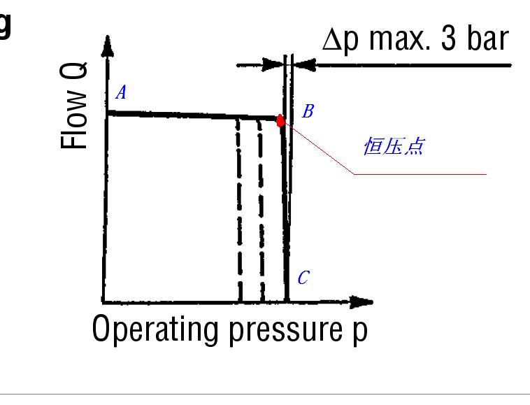

   小弟设计了一个新的系统,里面准备用一个恒压变量泵与调速阀搭配使用,
7 \8 ~4 S+ h% ?+ [: E$ Y5 G现在泵的厂家说到达设定压力以后,就会只输出维持泄露量的流量,
% R" \3 O0 n* D  }: |   而我认为泵会输出我节流口设定的流量# I! A$ {  k/ [9 M. W
  不晓得是我理解错了?还是泵厂家的人理解错了

发表于 2009-7-4 13:40:07 | 显示全部楼层 来自: 中国辽宁本溪
楼主的观点是正确的。+ }  f4 i! G- w, k
见贴图。
7 {4 x. ~  B# |: b, V理论上,设定点压力为红点处。
参与人数 1三维币 +1 收起 理由
自流井 + 1 技术讨论
发表于 2009-7-4 14:48:57 | 显示全部楼层 来自: 中国山西大同
2、3楼说的对。由特性曲线知,恒压点时流量接近零。此时,功率消耗近似为零。. T/ b( G6 l4 Q. }* A* @$ Y  U" K& l( P

 楼主| 发表于 2009-7-6 09:35:25 | 显示全部楼层 来自: 中国湖南长沙
不是还有3bar的调节范围吗?
8 j1 t1 v; _! ~$ h# R. s1 y我们通常把恒压变量泵看做是定量泵和溢流阀的配合使用
+ ^' z8 `9 q: B' n! p溢流阀的开启压力即恒压变量泵设定压力& u/ K- R+ n& N' s" A( B# k
但是从溢流到完全溢流也应该有个过程的! j3 ]  G6 y) i) @. m
定量泵的节流调速回路,应该是调节节流口开度,调节系统流量
! ^8 _& S1 w" v2 T应该也是使阀前压力大于溢流阀开启压力,但是小于完全溢流压力
& P/ q8 \- z' T$ ^% o从而实现一部分溢流,一部分为负载所需流量
; [7 C1 G7 P7 H9 m$ C# H0 a那么恒压变量泵调速回路,应该也是使阀前压力大于设定压力,但小于使斜盘摆角最小的压力
9 {7 [+ m9 t. v* q从而实现斜盘摆角在最大和最小之间,流量为负载所需流量' w0 \3 }1 Y! X% [- S
我理解对了吗?

发表于 2009-7-6 21:50:51 | 显示全部楼层 来自: 中国北京
厂家说的不对   所谓恒压变量泵 是指 在泵能满足系统所需流量的情况下,系统压力(泵出口压力)为泵的设定压力,流量为系统所需流量,此时泵的排量=系统所需流量/发动机转速
) B9 j) N+ i9 K当系统所需流量大于泵所能提供的流量时 泵就处于全排量工作,系统压力取决于负载
发表于 2009-7-7 10:27:39 | 显示全部楼层 来自: 中国辽宁本溪
楼上的解释是对的。. n& \0 V; U+ \! P% I5 S
在A--B段,泵压力取决于负载。
8 O: A& R3 z# }( h6 q在B--C段,泵压视为恒定(宏观上看,泵压与负载无关),流量为负载所需。
