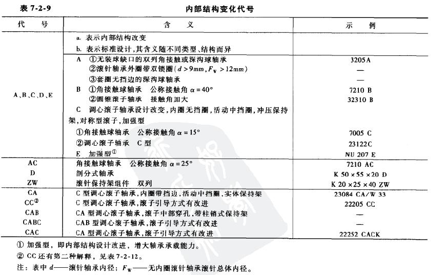

发表于 2009-7-4 09:11:57 | 显示全部楼层 来自: 中国辽宁鞍山
上面说错了。. k6 Z, Z4 k5 }0 _2 S/ M. v  N
1)表示内部结构改变8 r% K# C: l% X; B8 r' Y& u4 U  `3 T
2)表示标准设计,其含义随不同类型、结构而已
7 o( g. i- @! z2 o" g节选自GB/T272-93
GBT 272-1993 滚动轴承 代号方法.pdf
1.68 MB, 下载次数: 6
滚动轴承 代号方法
