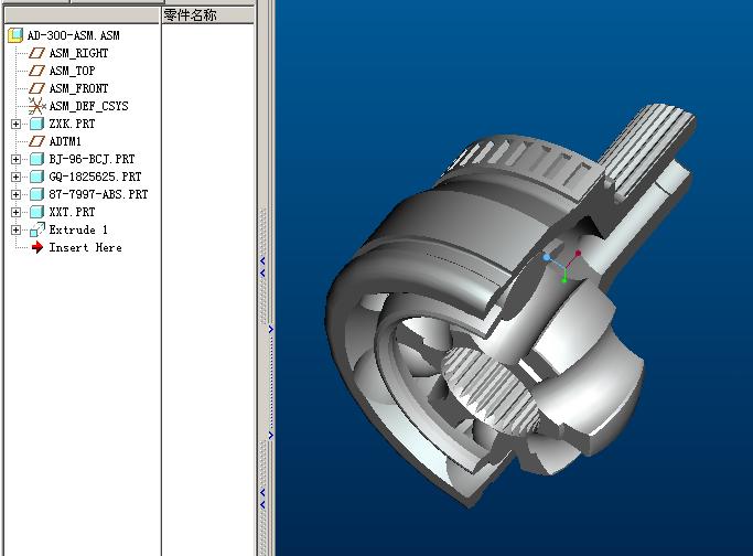

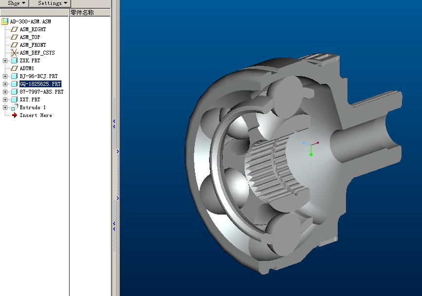

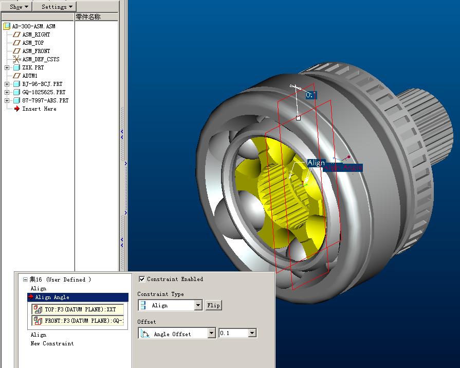

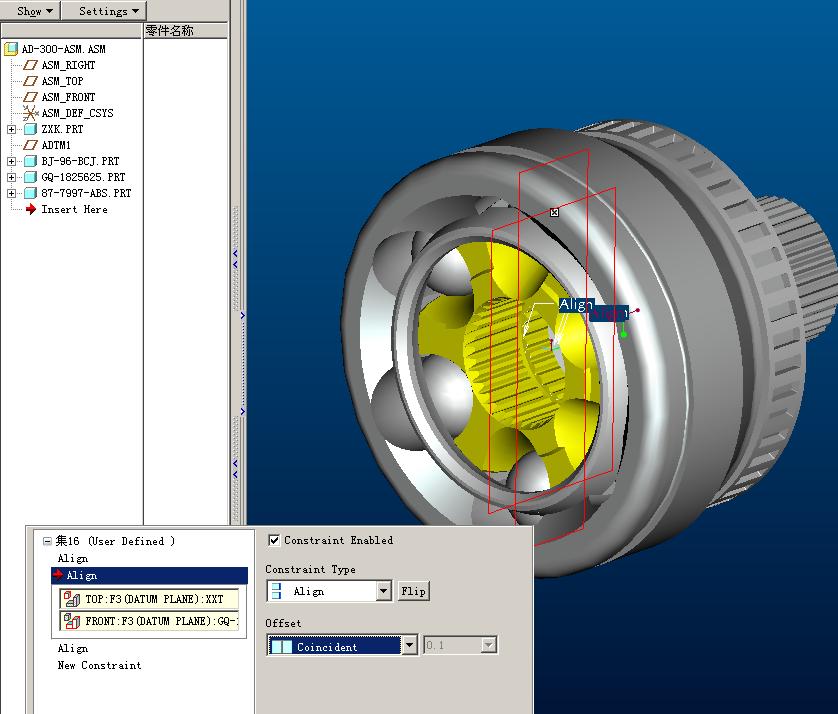

 楼主| 发表于 2009-7-4 17:28:27 | 显示全部楼层 来自: 中国浙江宁波
图1是装配时,两基准面夹角0.1度,图2是对装配图剪切操作的结果(顺利将所有原件剪切)。
' C' A# A( r. o2 q3 B0 s图三是两基准面重合装配,图4是,对装配图剪切操作的结果(其中一个零件无法剪切)。" I, s* a) L3 r: `: q, T9 u0 g

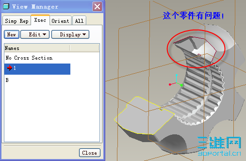

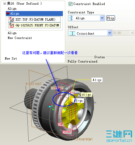

发表于 2009-7-5 23:56:47 | 显示全部楼层 来自: 中国广东广州
再看了一下,这里有问题!
