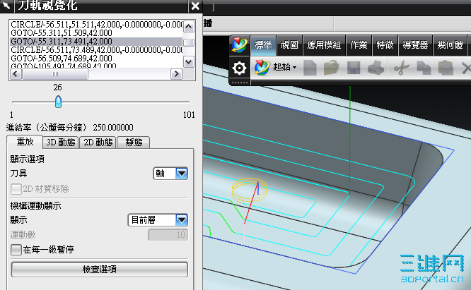

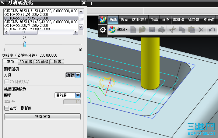

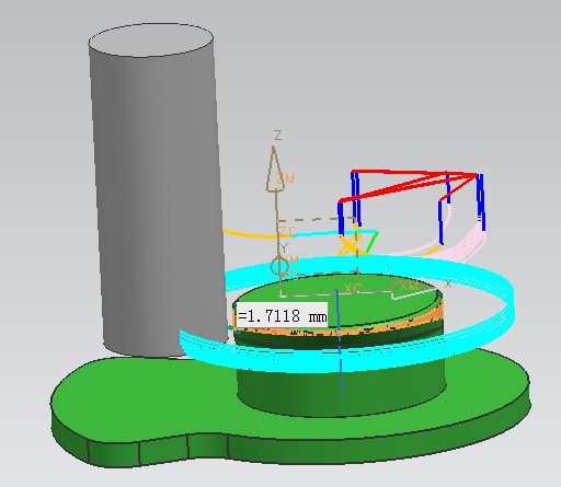

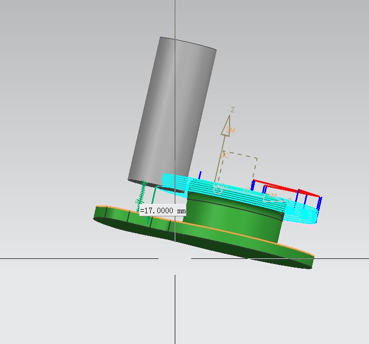

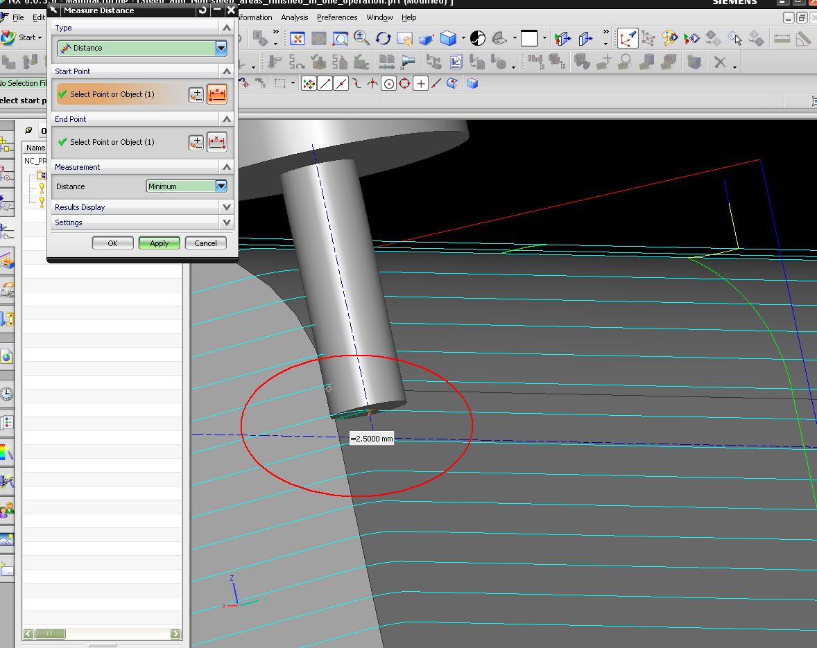

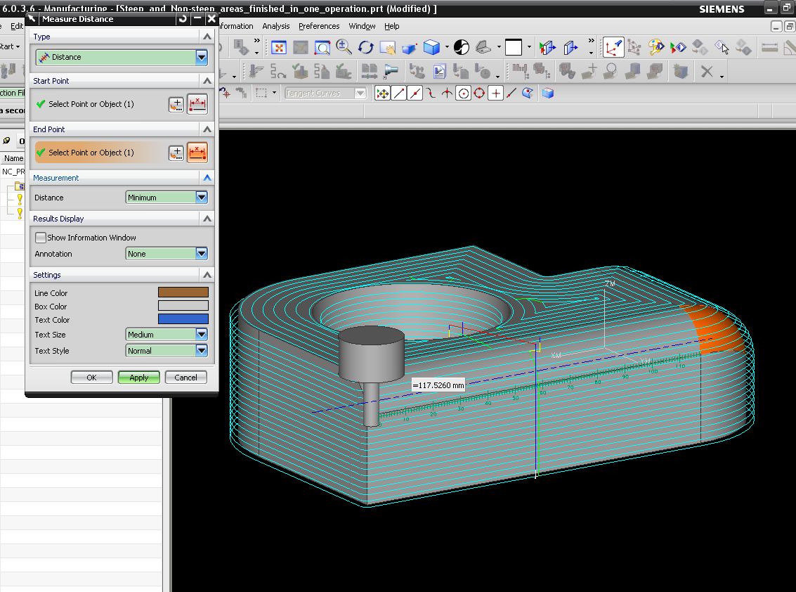

感觉UG的测量功能挺强大的,我在测量刀轨的时候将刀具先放到要测的位置,刀具是可以选择的,轴向径向都可以测。
beyond2009 + 5 应助
