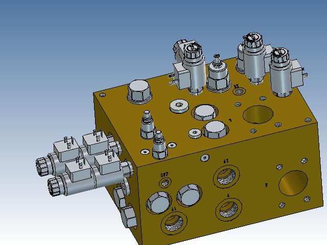

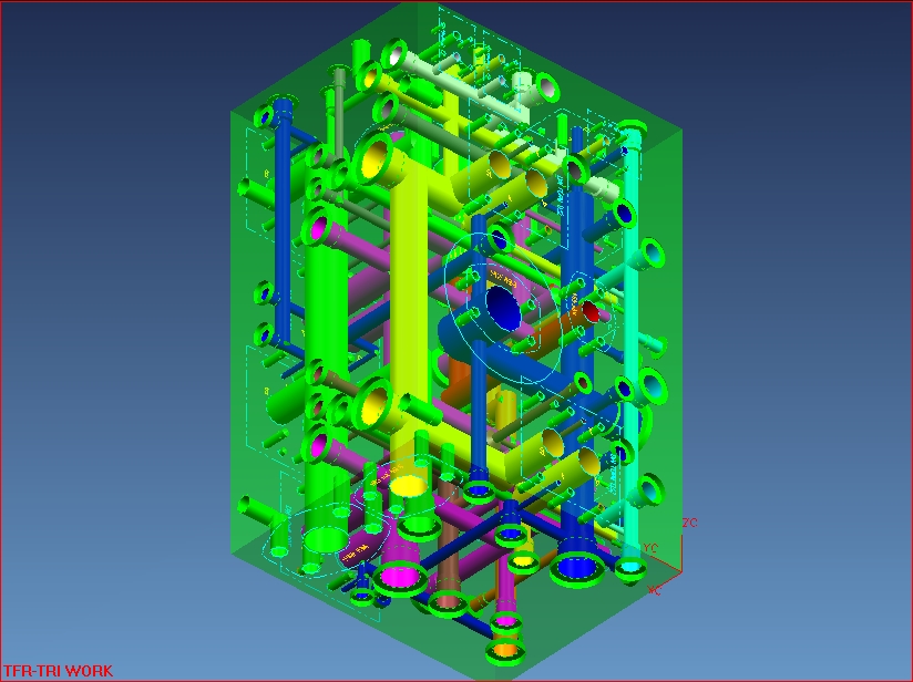

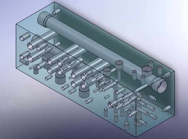

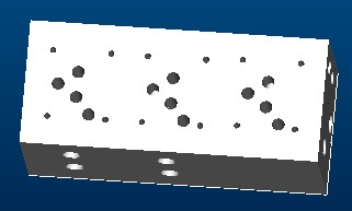

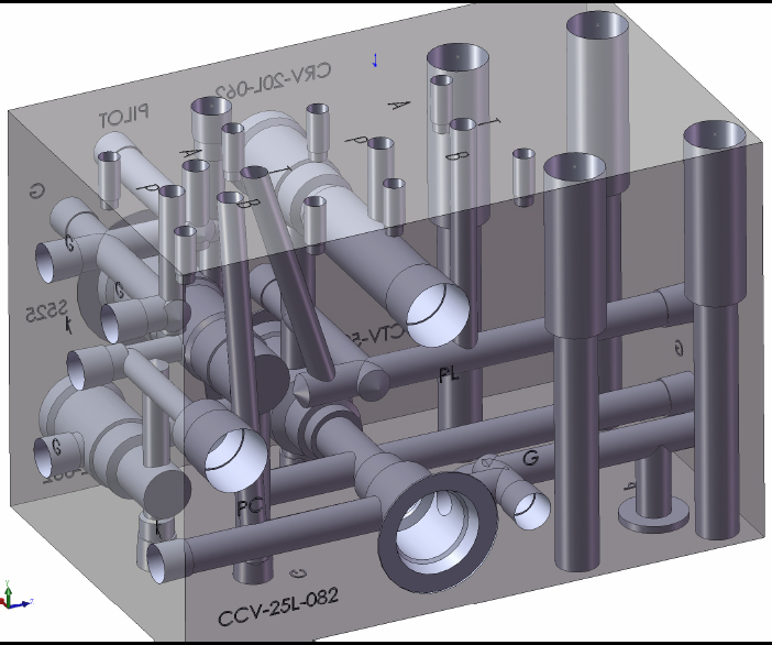

针对上述题目,我先发几个图片,方便大家展开讨论
发表于 2009-7-4 09:39:59 | 显示全部楼层 来自: 中国安徽合肥
建议,能否附带3d以及原理图,这样可以有更大的人气,讨论也会有所依据
 楼主| 发表于 2009-7-4 13:28:11 | 显示全部楼层 来自: 中国内蒙古呼和浩特
部分图片属于搜集型,请谅解

发表于 2009-7-18 14:28:29 | 显示全部楼层 来自: 中国上海
请教问题
那张用ug设计的阀块贴图,阀块上的字是怎么写上去的呢?

回复
现在大多用SW做吧
发表于 2009-7-19 22:07:28 | 显示全部楼层 来自: 中国江西九江
现在三维软件正大量普及.如SW,INV.PRO.....
发表于 2009-7-25 23:04:01 | 显示全部楼层 来自: 中国湖北武汉
用autocad也可以做的,先把平面图画出来,然后到cad三维建模中将各个面附到面上,将相应的孔一拉伸就好了

发表于 2009-8-8 12:00:24 | 显示全部楼层 来自: 新加坡
回复 7# mliu 的帖子
ug上可以直接写字的嘛!
