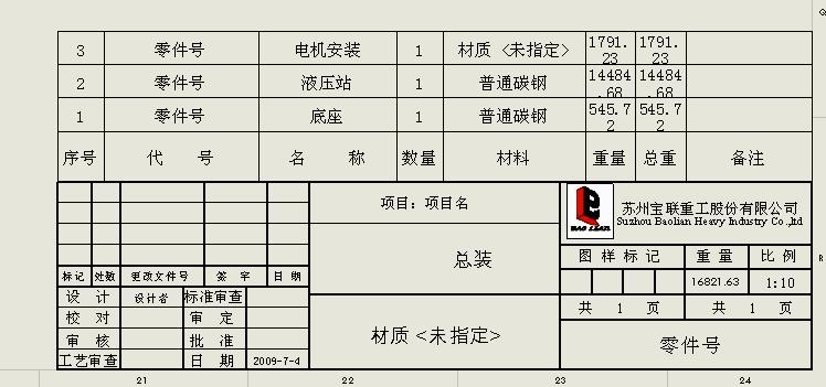

我什么螺栓螺母之类的调用件,在明细表内无法显示呢。。
5 y2 w7 u6 \0 v. L# ?( U7 e9 h
另外,大家都用什么样的明细表格式啊,: k, _. t# A$ r& e
' Z7 P+ D4 ^' Y1 m8 ~/ l能否上传一下。。+ Q' V1 c; J5 `  {: D" O

那是因为你的明细表没有链接标准件的属性。链接一下就好了。

将表头零件号和名称与标准件的标准号和名称规格在属性中连接即可!
