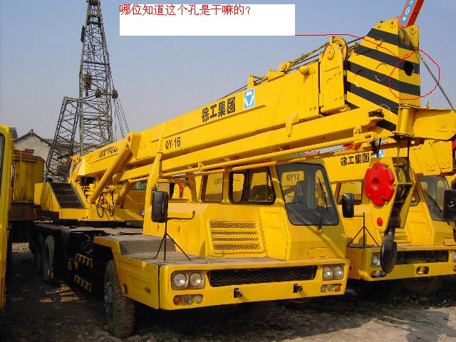

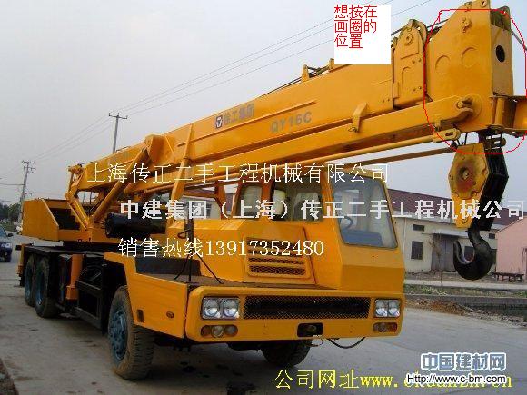

想在图示的吊车头上固定一个大概150*150*150(mm),重15公斤的铁盒子,吊车本身不能改变,也就是不能打眼啊什么的。各位大大给个稳妥点的方案哈,先谢谢了.
8 d6 D* k' T1 `' v$ n+ ^4 {9 c忘了补充一句,也不能焊接,还要能方便摘取。
: R# h8 |! t( X* Z" [8 Q而且要能通用的,因为并不是所有的吊车臂顶都是这样滴。。。。 比如(楼下有人说我有做广告嫌疑,我找个没广告的图)( h: u* _$ M' Q

& Q: U! U3 `, p, R# [--------------------
3 x' m# x: G5 ]1 L你的上面不是有很多的通孔没有用吗,干吗不用???????????????

发表于 2009-7-5 15:16:45 | 显示全部楼层 来自: 中国天津
用图中的大孔和直线外边定位固定
用图中的大孔外边缘固定:
, A, M7 x$ m' L* }: {4 U# G- ~% _即以圆孔边缘为界,在铁盒子和一宽比孔径小长比孔径大的长方形钢板等板材上钻四孔;先把有四孔的长条形板子和两个U形螺栓装入孔中,在每个螺栓上拴一细绳,再把细绳穿过盒子上的孔……拧紧螺栓即可。

上面有了很多办法,请注意盒子装上去后不要影响吊车的正常工作——既工作时盒子不能与其他机构发生干涉。

发表于 2009-7-7 15:08:55 | 显示全部楼层 来自: 中国上海
9楼思路是最为传统的方案之一,可以考虑,其表述不是很清晰,我代劳改述一下。
' z8 }$ k+ X! H8 `) A! T4 h1、做两只铁夹片,要求起码一只能穿入孔内,厚度不小于3mm(以免变形,不牢靠);
' g* C. s% m2 ^3 t4 V3 Z2、两夹片正中打3~4个孔,要位置一致;- [, ^8 `* A: A7 H0 d
3、其中一夹片穿好螺栓(长度要预留好安装铁盒的位置。)放入大孔,穿另一夹片,锁死;
! }% m4 T% Q) _8 l4 J" n2 T4、在螺栓伸出部分安放你那个铁盒。
2 E0 i- P( h4 \6 l  W注意:螺栓要用弹垫等措施放松。

发表于 2009-7-9 03:12:41 | 显示全部楼层 来自: 中国天津
回复wofule269那四个小孔的位置应该怎样?在大孔的边上吗?
是的,四个小孔的外接圆直径略小于大孔直径,起固定和定位两个作用。

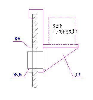

发表于 2009-9-15 23:37:57 | 显示全部楼层 来自: 中国广东汕头
请问楼主,这个盒子是干什么用的?如果不方便说可否说出它的相应工作状态?比如说是只须一个约束点就可以还是需要完全固定?# F0 b) A: m$ g8 ^7 X% C1 m* L5 A
  ]. ~3 p. D! _, M' a; w+ h
在楼主所圈出来的地方,有一个通圆孔,四个沉圆孔?
" u- [0 Y  M$ o. z3 n个人看法:从盒一面接(可焊接可螺纹连接)一个轴出来,长度需要楼主自己结合实际部位的尺寸而定(因为不能干涉到里面的吊绳及滑轮等组件),轴(至少)分三节,与盒子相连部分为D1大于圆通孔,次一节D2小于圆通孔直径约2mm(或与圆通孔公差配合),最末节为螺纹结构(以小于D2的最大标准螺纹直径为佳),装配时插入圆通孔再用末端用螺母(双螺母或圆螺母+止动垫圈)于内壁锁紧轴。这有个先决条件:圆通孔处的壁厚足够以及内壁的空间足够。+ V/ Q; D: S" Z
第二种方法:见图,与第一个方法相比,缺点是较复杂,耗材较多,优点是相对更稳定,特别是在吊臂工作时。同时是利用了圆通孔,及吊臂前端板顶沿。
