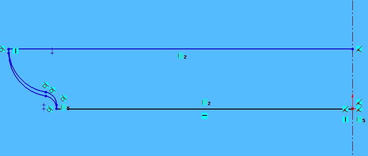

我的这个图怎么给他旋转就提示这个,能帮我看一下是那个地方不对么?非常感谢

你想要啥样的东西?9 p$ J- p4 A/ N3 S$ D
这草图当然不行了!看了楼主还是三维入门啊 3 p/ s% Y. {: V/ i, f: B
你把上下两条线段变成辅助线即可

是的,我是刚刚学习这个的,呵呵,不好意思啊,我想要的是东西是只有边上圆弧里边的是实体,旋转360°
 楼主| 发表于 2009-7-4 09:36:43 | 显示全部楼层 来自: 中国北京
还是不行啊,有谁能帮我细说一下么?谢谢各位 啊

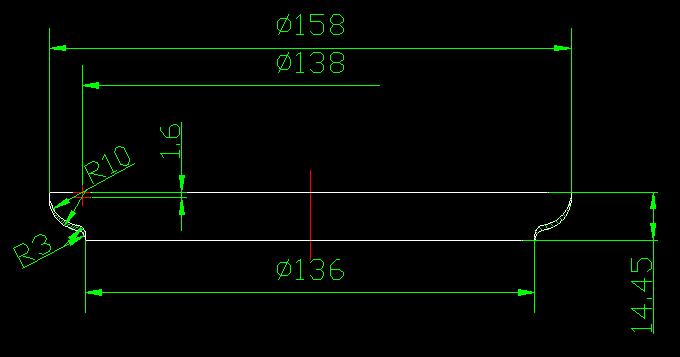

给大家上传一个cad画的平面图,希望大家能帮帮我,本人愿意拿三维币作为报酬

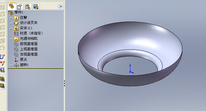

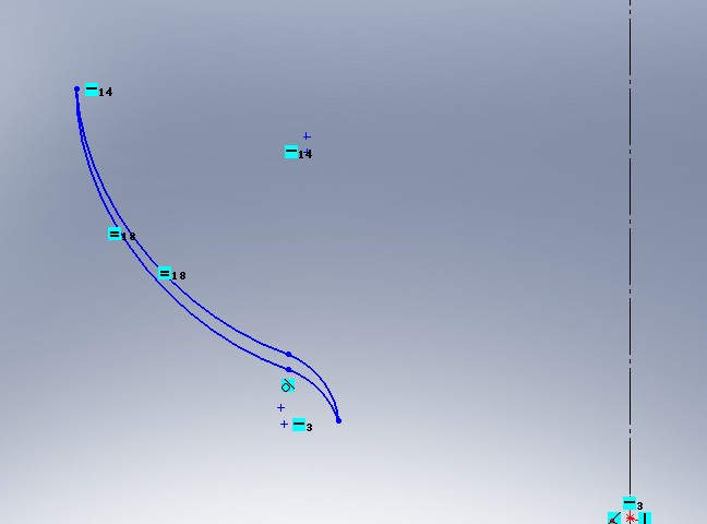

楼主顶楼SW中草图肯定有问题,只能把草图做成图1这样的,即,四条圆弧首尾的端点必须重合,两条水平线必须删掉,图2是旋转后的实体。楼主自己参照改改。

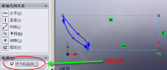

感觉我说的挺清楚的了 1 p/ y8 s" d. z+ U& f; d5 }
4 Y0 I$ i0 @0 H/ V
辅助线,也就是构造线,不参与特征建模的草图图元,可以用来约束其他草图
 楼主| 发表于 2009-7-4 10:15:28 | 显示全部楼层 来自: 中国北京
图现在做出来了,十分感谢各位i的帮助
