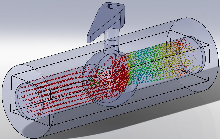

菜鸟求助,请各位大虾指点:在设计管道的时候需要知道管道每小时的流量,请问用Flow Works能计算出吗?
# h, Z8 p0 |# }+ P# t( H5 w9 }如附件上看到的我设计一个球阀:管内径是DN100,介质是水,温度是常温,压力是7.5Mpa,希望各位大虾指点,感激不尽!为了感谢各位我将FLOR WORKS中文Crack包上传给大家分享。/ u" |3 r+ `3 \

在知道进、出口压差的情况下能够计算出每小时流量。

可以的,设置好了边界条件后可以技术水流速等参数,流量自然也就知道了2 V* g# x( `4 y: A1 v# h' ?9 x" U
没有的参数可以在 输出目标 中自定义公式的哦

没有流动怎么能知道流量,流动是需要力来维持的(压力或压差)。

这个问题好像不要用FlowWorks来解吧!
+ J+ T7 V$ a5 U- g. ?Q=v*A; j" @/ P8 }4 d: i
你只给了A,没给v,甚至没给两端的压力差,Q就算不出来
