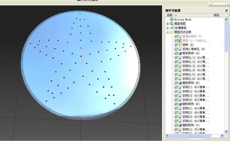

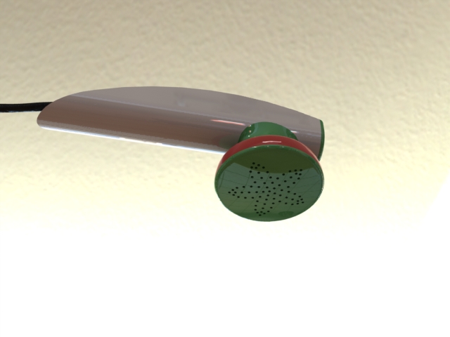

此图我是在SW交流区里看到的,讨论一下图中的规则多孔如用UG的话怎样画会快些和方便修改些。& }, R8 s4 j& ]7 P: u9 e

我有一个办法就是先画好线,然后在线上等分点然后以每个点为圆心画圆,然后UG里面有根据点阵列

回复 2# chf172238 的帖子
这是个好办法,但是根据点阵列,打出来的孔不能是曲面的法向吧。
$ l  w8 o& v# W  w! Z1 mNX6里面有根据曲线阵列,应该方便一点。

楼上正解,我觉得旋转+镜象更快

自己使用阵列,尺寸随意不太好。
