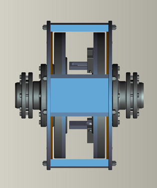

永磁涡流联轴器
& l6 h5 P9 P/ u突出特点
! p& b; @* W. z9 U0 u允许较大的轴对心偏离和轴线角度偏离(允许轴对心偏离4mm,角度偏离1.50. i3 ]2 {( p$ ]& D# o4 H  j; z
消除电机与负载之间的振动传递% J9 }7 e* Z7 J0 _& j( ~
实现电机的软启动与停止,特别对于大扭矩/高惯性的负载;节约能源
" {& F2 U3 t' @: A# D实现周期性变化的扭矩传递7 r4 z, S2 e, k1 C
延长传动系统各主要部件(如轴承,密封等)寿命, k* A' k+ Q" z  ?  @
完全的过载保护# G" t& u+ P% o9 T7 J) ]8 }. C9 |
高效的扭矩传递# x" n6 I# {2 m2 u" P+ O
自动复位重新启动
# x4 q$ V9 ^4 I1 \运行成本低
. D: v& q0 q' ]! T低保养与维护" G2 G, x+ f) F
安装简便9 F0 g% m8 K5 i- |( g! Q+ d3 O
◎ 适用场合7 Q) p0 m6 O$ ~; M: E/ @0 k& d
□ 适合冶金、煤矿、石化和电力等行业的动力系统要求低维护周期、长期可靠运行的场合. G( X) F  O3 B8 B+ @+ Z- e9 b! S
□ 适合大型动力设备负载缓冲启动、缩短启动冲击电流时间的要求;可取代液力耦合器
$ O: s! Y# F6 {0 g4 d. m□ 安装允许轴对心偏离≤4mm,角度偏离≤1.50适合工作环境恶劣、安装空间狭窄的场合
$ ]5 N- Q3 U. j5 Y6 u完全的过载保护、自动复位重新启动,适合负载波动大及常出现过载现象的场合
" S* }5 p( i* b0 M# o□ 非机械连接驱动、无振动传递,适合有减振降噪要求的场合
