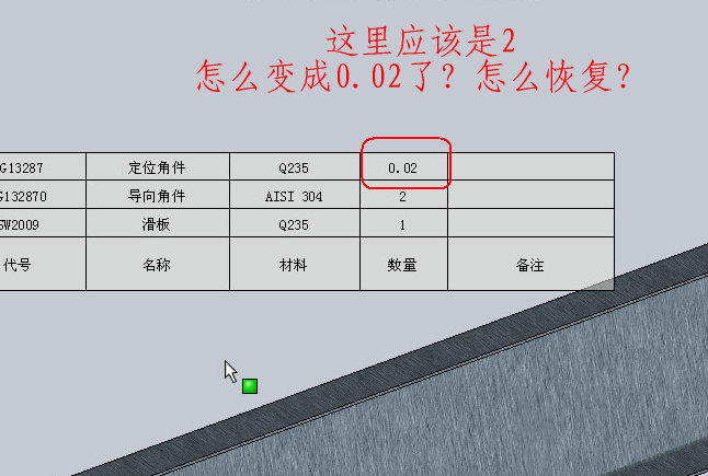

见图:数量列竟然变成小数了。

将你的材料明细表模板和这个数量出错的文件传上来,
发表于 2009-7-5 20:48:18 | 显示全部楼层 来自: 中国北京
是不是显示的是重量?
发表于 2009-7-5 22:25:34 | 显示全部楼层 来自: 中国浙江嘉兴
还有可能是自己不小心输入的。一般不会有问题的。
 楼主| 发表于 2009-7-5 22:38:41 | 显示全部楼层 来自: 中国广东广州
我好像是在0.02的那个单元格误加了个方程式,不知如何取消。

楼主的定位角钢不是用模板做得模型吧,请将该模型的单位重新设置就OK!
