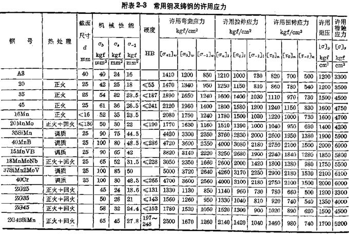

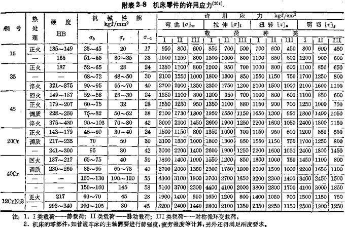

发表于 2009-7-5 09:29:13 | 显示全部楼层 来自: 中国山西太原
材料的各种许用应力之间的对应关系,只是一个大至的范围,并不是较准确的对应(见下表)。同一种材料的许用应力不同行业的规定是不相同的,例如重型机械、锅炉及高压容器、汽轮机及动力机械、机床零件等,比一般机械的安全系数大,许用应力就低,用时需查相应的手册,不能随便套用。下面举两个表例:
天际孤帆 + 3 以资料证据说话,建议有理。

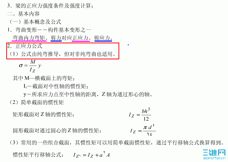

发表于 2009-7-5 17:20:34 | 显示全部楼层 来自: 中国广东深圳
纯弯曲时横截面上的 正应力# t) [  ~2 ?8 ]) V3 b: P9 b) K4 I
纯弯曲 : 即梁的横截面上只有弯矩而无剪力" I' e, a, z4 j/ A# g. V( M( i* G
userkypdy + 3 技术交流
