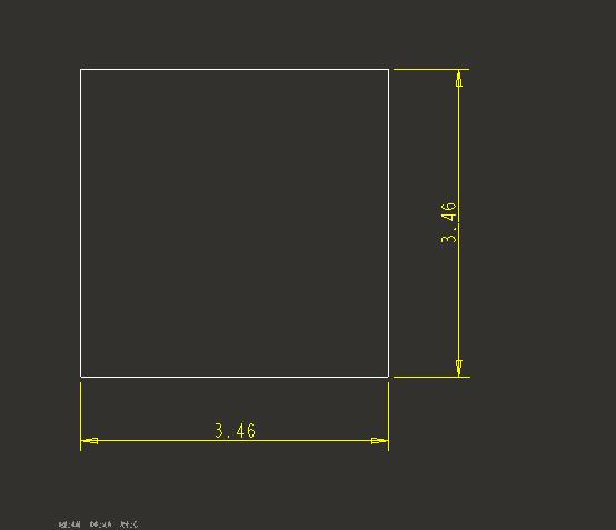

如何让三维转工程图后尺寸竖排,把1的尺寸标注改为2的形式* ^' T: h& M+ d7 R% `

打开proe,进入工程图模块,点选:文件——属性——绘图选项
6 n; C) c) j" z7 A——在选项窗口中选中text_orientation;将值改为parallel_diam_horiz后点选“添加/更改”即可
