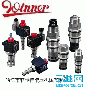

发表于 2009-7-10 17:43:45 | 显示全部楼层 来自: 中国江苏泰州
回复 8# wxg0490 的帖子
还有台湾WINNER的螺纹插装阀,性能和安装尺寸和SUN的一样,电磁阀和意大利的一样,价格不错,只有SUN的60%-70%,质量也不错,有CE认证的/3 h$ Y) f, z0 T# Z/ ^' E0 C& q/ B
