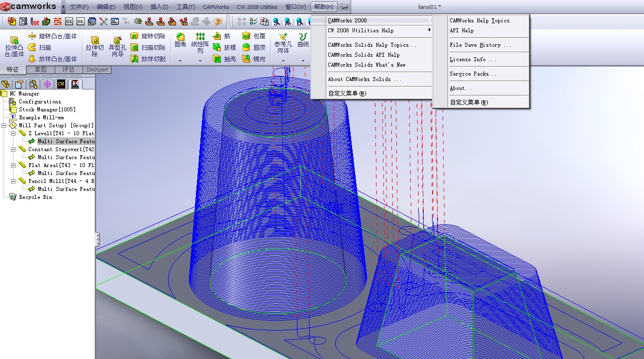

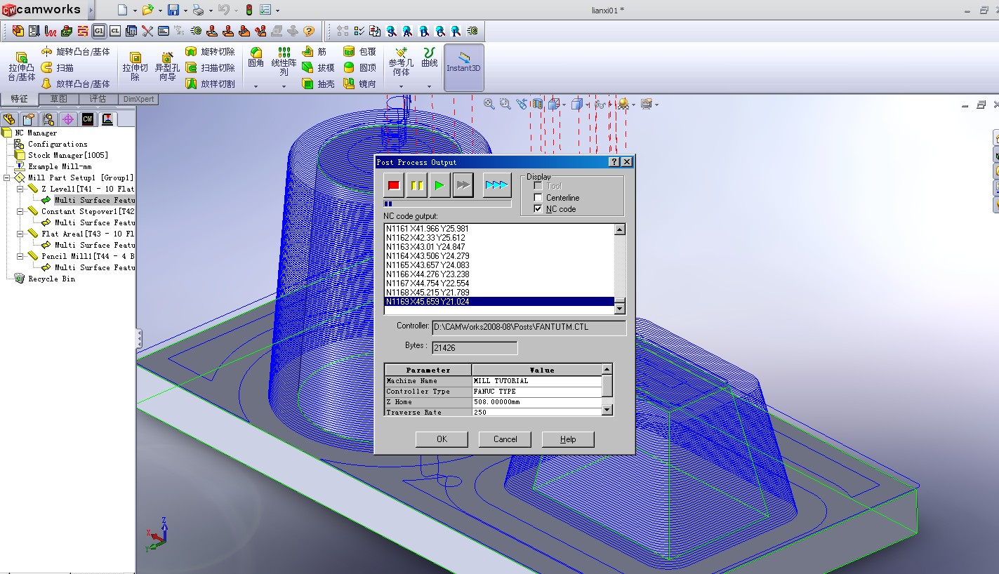

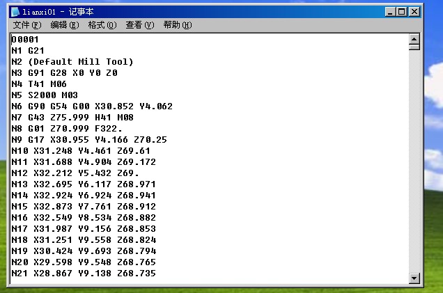

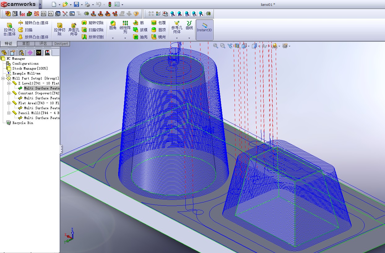

我自己安装的是 CAMWorks2008 英文版的
4 p0 @1 L% ?9 d- r, C; |) `4 R) J) S* {
我给你随便做一个例子; j0 v! t' b; {
你可以看一下
