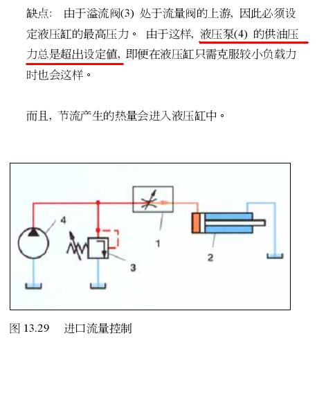

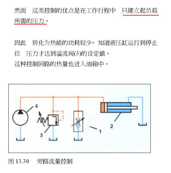

[求助] 定压系统怎么理解?
发表于 2009-7-5 20:45:04 | 显示全部楼层 |阅读模式 来自: 中国山西大同
一个液压系统中,使用的是定量泵,说是定压系统。这与恒压泵系统有什麽区别?

发表于 2009-7-6 10:52:21 | 显示全部楼层 来自: 中国辽宁本溪
采用定量泵的系统,不一定是定压系统。: k  Q$ R6 D* |) {9 i- B! y
当其采用旁路节流调速时,泵的压力随负载而变。

发表于 2009-7-7 10:15:42 | 显示全部楼层 来自: 中国辽宁本溪
个人理解。
( l4 Y! ^" x/ b1 }6 K$ Z如贴图所示的系统,泵的出口压力应该是恒定值。
